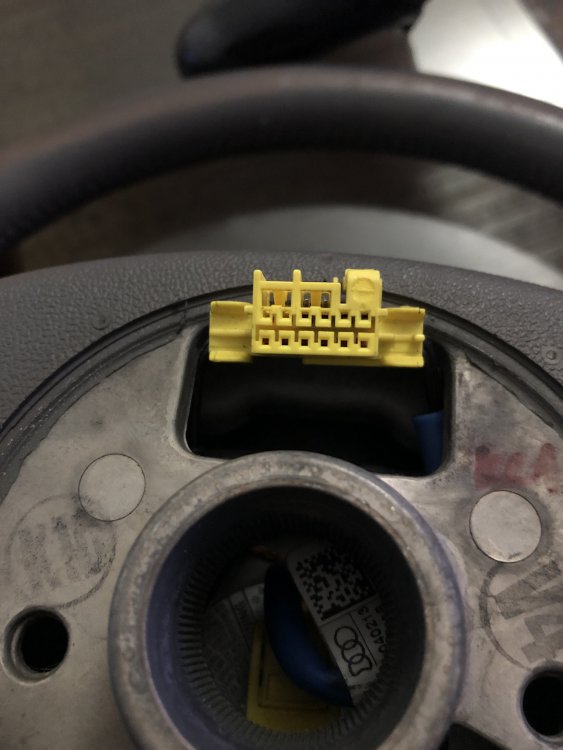

kantusjack Publicado 9 de Marzo del 2020 Denunciar Publicado 9 de Marzo del 2020 Sip, el anillo es necesario, pues el tuyo tendrá 6 pines y se necesita el que lleva 12. Adicionalmente, el cableado del airbag es distinto (lleva mas cables) Responder
pelu2003 Publicado 10 de Marzo del 2020 Denunciar Publicado 10 de Marzo del 2020 hace 10 horas, kantusjack dijo: Sip, el anillo es necesario, pues el tuyo tendrá 6 pines y se necesita el que lleva 12. Adicionalmente, el cableado del airbag es distinto (lleva mas cables) este es el conector que tiene el volante que he quitado para poner el de los mandos Responder
Carlisu84 Publicado 10 de Marzo del 2020 Denunciar Publicado 10 de Marzo del 2020 Como dijo Kantusjack, el conector lleva los 12 cables? Y el anillo tiene los 12 pines Responder

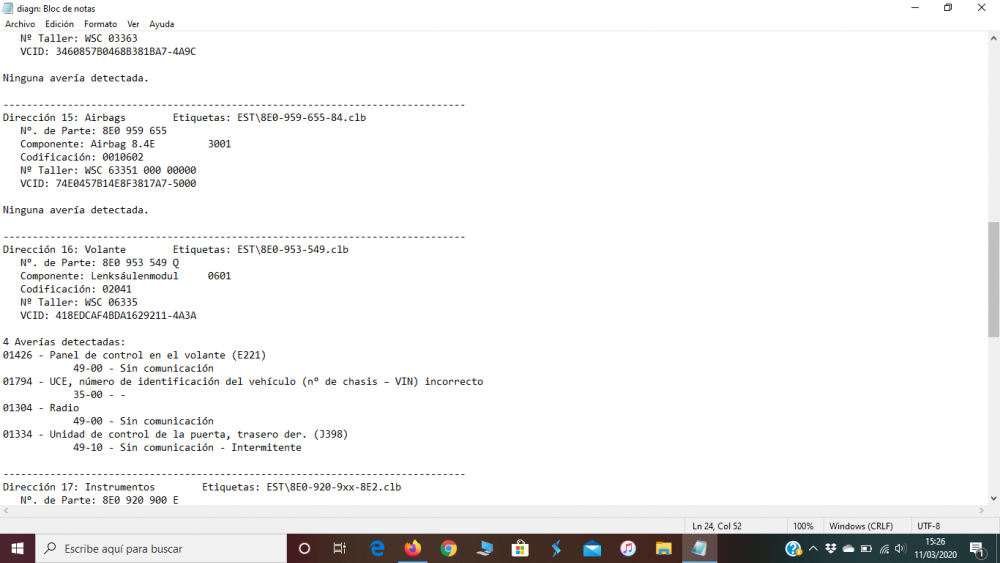

pelu2003 Publicado 10 de Marzo del 2020 Denunciar Publicado 10 de Marzo del 2020 La referencia de la smls es 8E0 953 549 N a ver si tengo tiempo y lo desmonto a ver los conectores, pero todo lo que trae, varios cables, entre ellos el del anillo del airbag está todo conectado en su correspondiente clavija Responder
pelu2003 Publicado 10 de Marzo del 2020 Denunciar Publicado 10 de Marzo del 2020 Por lo que he leído x ahí esa referencia es del b6 Responder
kantusjack Publicado 11 de Marzo del 2020 Denunciar Publicado 11 de Marzo del 2020 Si, la acabada en N es la referencia adecuada para ese volante en tu coche. Tienes, entonces, que comprobar el anillo (con la referencia te podemos decir si es valido o no) y estar seguro de que habéis codificado la SMLS diciendo que tiene volante MF. Responder
pelu2003 Publicado 11 de Marzo del 2020 Denunciar Publicado 11 de Marzo del 2020 (editado) Editado 11 de Marzo del 2020 por pelu2003 Esto sale Responder
Carlisu84 Publicado 12 de Marzo del 2020 Denunciar Publicado 12 de Marzo del 2020 En 10/3/2020 a las 11:48, pelu2003 dijo: La referencia de la smls es 8E0 953 549 N a ver si tengo tiempo y lo desmonto a ver los conectores, pero todo lo que trae, varios cables, entre ellos el del anillo del airbag está todo conectado en su correspondiente clavija Segun esto tienes la SLMS acabada en Q Desmonta el volante para mirar si el anillo tiene 12pines, es lo mas rapido y facil. Responder
pelu2003 Publicado 12 de Marzo del 2020 Denunciar Publicado 12 de Marzo del 2020 Otras! Esto si que no me lo esperaba, al que se la compre me mando una foto y vi claramente la referencia acabada en N, ahora me he quedo de piedra, a ver si puedo mañana y lo desmonto, si se confirma q no es la N, o me envió otra y no me di cuenta, o el que me la puso me pegó el cambiazo Responder
