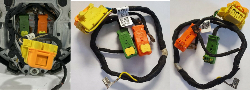

alberto00 Publicado 23 de Mayo del 2020 Denunciar Publicado 23 de Mayo del 2020 9 hours ago, Tineo said: Eso depende de la referencia del (conector) airbag del volante TTmk2 que instales. Puede ser tan simple como repinear tres pines y arreglar el conector para que se pueda insertar en el anillo de los b8. Lo mejor sería una foto del cableado en la salida del conector amarillo. Gracias! mira la foto del conector del volante TT, que es de un mk2; en este caso que se debe hacer para conectarlo al B8? slds Responder

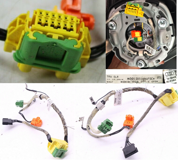

alberto00 Publicado 23 de Mayo del 2020 Denunciar Publicado 23 de Mayo del 2020 Agrego la foto del airbag del b8 para compararla con la del tt mk2 anterior, gracias por la ayuda Responder
Tineo Publicado 23 de Mayo del 2020 Denunciar Publicado 23 de Mayo del 2020 (editado) Tienes que cambiar tres pines de sitio, marron1, amarillo2 y rojo8 y al conector quitarle un par de trozos para que entre en el anillo de B8, quizás es más fácil cambiar el conector amarillo. En la foto del tt no veo el conector rectangular de cuatro polos... No tiene mf? Editado 23 de Mayo del 2020 por Tineo Responder
Carlisu84 Publicado 23 de Mayo del 2020 Denunciar Publicado 23 de Mayo del 2020 Yo solo cambiaría las clemas del airbag del conector del b8 por las del TT mk2 y ya entraria. El tema del MF si es el mismo funciona igual, sino ahí se me escapa. Responder
alberto00 Publicado 23 de Mayo del 2020 Denunciar Publicado 23 de Mayo del 2020 15 hours ago, Tineo said: Tienes que cambiar tres pines de sitio, marron1, amarillo2 y rojo8 y al conector quitarle un par de trozos para que entre en el anillo de B8, quizás es más fácil cambiar el conector amarillo. En la foto del tt no veo el conector rectangular de cuatro polos... No tiene mf? gracias, en la foto del conector amarillo de 12 pines, asumo es la foto luego del cambio.. ? Sobre "Yo solo cambiaría las clemas del airbag del conector del b8 por las del TT mk2 y ya entraria. ", Entiendo que sugieres desconectar todos los cables del conector amarillo del tt y pasarselos al de b8 (los dos tienes ocho cables?) Estuve buscando el conector rectangular de cuatro polos, pero no lo veo en las dos referencias de harness que hay para TT mk2. Coloco otra foto de dos diferentes con letra B (el que coloqué en el post anterior era A) que encontré para confirmar, si lo tiene el TT mk2? gracias Responder
Tineo Publicado 24 de Mayo del 2020 Denunciar Publicado 24 de Mayo del 2020 hace 8 horas, alberto00 dijo: gracias, en la foto del conector amarillo de 12 pines, asumo es la foto luego del cambio.. ? Si, sería tras el cambio. No veo en la foto los cables rojo y lila que, aparte de masa marron, son los que van al mf + levas. Supongo que ya sabes que para cambiar pines necesitas un útil o aguja, además de desplazar el freno rosa unos milímetros. Responder
Carlisu84 Publicado 24 de Mayo del 2020 Denunciar Publicado 24 de Mayo del 2020 hace 8 horas, alberto00 dijo: Sobre "Yo solo cambiaría las clemas del airbag del conector del b8 por las del TT mk2 y ya entraria. ", Entiendo que sugieres desconectar todos los cables del conector amarillo del tt y pasarselos al de b8 (los dos tienes ocho cables?) Si, intercambiar uno por otro. Con eso ta te entraria en tu anillo y en el airbag y mandos del TT Responder
alberto00 Publicado 24 de Mayo del 2020 Denunciar Publicado 24 de Mayo del 2020 8 hours ago, Tineo said: Si, sería tras el cambio. No veo en la foto los cables rojo y lila que, aparte de masa marron, son los que van al mf + levas. Supongo que ya sabes que para cambiar pines necesitas un útil o aguja, además de desplazar el freno rosa unos milímetros. Gracias, te refieres a los cables rojo y lila en el adaptador amarillo?; anexo una foto con los cables en detalle Responder
