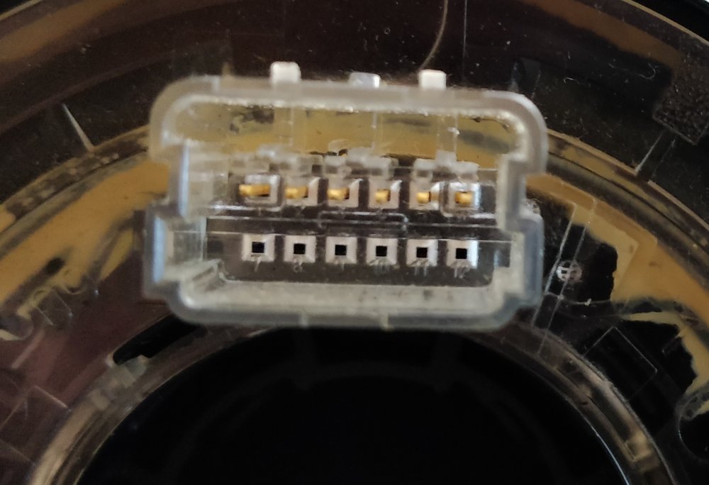

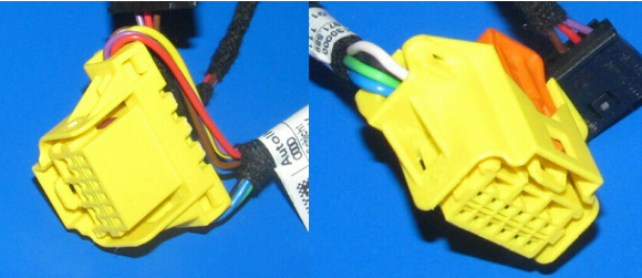

Tineo Publicado 24 de Mayo del 2020 Denunciar Publicado 24 de Mayo del 2020 hace 1 hora, alberto00 dijo: Gracias, te refieres a los cables rojo y lila en el adaptador amarillo?; anexo una foto con los cables en detalle Oks, Ahora sí se ven. Yo creo que mejor retocar el conector amarillo con dremel, habría que quitarle las dos bandas laterales que van en la zona media dejando las dos bandas superiores. Queda suficientemente sujeto y mantienes el cableado del volante original para revenderlo Este es el patrón que llevan los b8, llevan una banda inferior a la altura de la segunda hilera de pines Responder

alberto00 Publicado 5 de Junio del 2020 Denunciar Publicado 5 de Junio del 2020 On 5/24/2020 at 12:04 PM, Tineo said: Oks, Ahora sí se ven. Yo creo que mejor retocar el conector amarillo con dremel, habría que quitarle las dos bandas laterales que van en la zona media dejando las dos bandas superiores. Queda suficientemente sujeto y mantienes el cableado del volante original para revenderlo Este es el patrón que llevan los b8, llevan una banda inferior a la altura de la segunda hilera de pines Gracias, definitivamente lo mejor es usar el conector amarillo del B7/B8, pero no me gustaría dañar el harness y dejarlo sin éste conector . Pero no he podido encontrar la referencia de sólo éste conector para compralo, alguien la conoce? Me sigue dando vueltas y no se dice mucho del tema, ya que según entiendo los sistemas de los airbags del TT son muy diferentes a los de nuestros B7/B8 aun cuando al cambiarlos no aparezca un error. Realmente no hay problema en la activación de los airbags en un accidente al hacer el cambio? Responder
Tineo Publicado 5 de Junio del 2020 Denunciar Publicado 5 de Junio del 2020 hace 2 horas, alberto00 dijo: Gracias, definitivamente lo mejor es usar el conector amarillo del B7/B8, pero no me gustaría dañar el harness y dejarlo sin éste conector . Pero no he podido encontrar la referencia de sólo éste conector para compralo, alguien la conoce? No hay referencia del conector amarillo suelto, tiene que ser del cableado completo; por ejemplo 8U0971589J es un cableado tipico de B8 facelift. Lo que sí puedes hacer es conseguir un conector amarillo de desguace y trasladarle los pines. hace 2 horas, alberto00 dijo: Me sigue dando vueltas y no se dice mucho del tema, ya que según entiendo los sistemas de los airbags del TT son muy diferentes a los de nuestros B7/B8 aun cuando al cambiarlos no aparezca un error. Realmente no hay problema en la activación de los airbags en un accidente al hacer el cambio? TT/A3 son monoetapa, no llevan el disparador secundario para el N490 que es una válvula de escape. Para instalarlo sin que dé fallo en cuadro hay que puentearle una resistencia de 2.2 o 2.5ohm en los pines implicados. En un episodio en el que se dispare airbag, éste detonaría pero sin modulación segun el impacto recibido. Responder

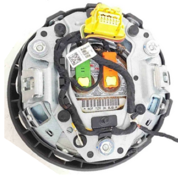

alberto00 Publicado 6 de Junio del 2020 Denunciar Publicado 6 de Junio del 2020 (editado) On 6/5/2020 at 11:26 AM, Tineo said: No hay referencia del conector amarillo suelto, tiene que ser del cableado completo; por ejemplo 8U0971589J es un cableado tipico de B8 facelift. Lo que sí puedes hacer es conseguir un conector amarillo de desguace y trasladarle los pines. TT/A3 son monoetapa, no llevan el disparador secundario para el N490 que es una válvula de escape. Para instalarlo sin que dé fallo en cuadro hay que puentearle una resistencia de 2.2 o 2.5ohm en los pines implicados. En un episodio en el que se dispare airbag, éste detonaría pero sin modulación segun el impacto recibido. Gracias, entendido lo de harness. Ahora quedé con la duda ya que el harness y airbag del TT mk2 en cuestion (foto) pensaba era dual stage ... y no sabía tocaba lo de colocarle una resistencia Editado 6 de Junio del 2020 por alberto00 arreglar Responder
Tineo Publicado 7 de Junio del 2020 Denunciar Publicado 7 de Junio del 2020 Ese airbag sí es de doble etapa Responder
