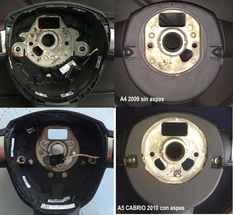

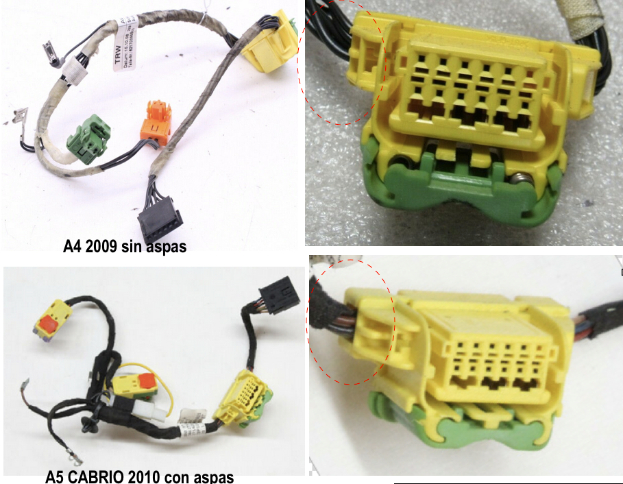

alberto00 Publicado 17 de Junio del 2020 Denunciar Publicado 17 de Junio del 2020 6 hours ago, Carlisu84 said: habria que ver el volante, pero en los anteriores modelos si se podian poner despues http://www.audisport-iberica.com/ftp_asi/Descargas/A4B6B7/Montaje_de_Levas_en_Volante_Laly.pdf Wow, tremendo... llegué hasta "Bien ahora hacemos un pequeño agujero, aquí podéis utilizar la dremell que fue lo que yo elegí o bien un destornillador, yo recomiendo la dremell..".... Tengo una duda nueva para un problema viejo. Compré un volante sport MF con aspas que decía era de un A4 B8 2010 para reemplazar uno similar pero sin aspas 2009, pero cuando me llegó era de un S5 B8 cabrio 2010 8F y al irlo a reemplazar, el airbag no encajaba..tenían la forma ligeramente diferente y no servía, me tocó guardarlo (Se ve en la primera foto comparado con el a4 b8)) Iba a comprar el airbag del volante del cabrio 8F pero al detallar el harness del airbag del cabrio 8F tiene en el plug amarillo los cable con colores mientras el del a4 no, vienen todo negros, será que funciona sin problema o tocará cambiar los pines...?? no lo he comprado por ésta razon (segunda foto se compara con el a4 B8) Responder

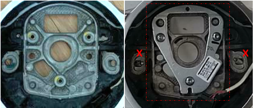

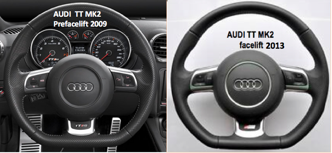

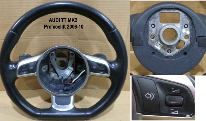

alberto00 Publicado 25 de Julio del 2020 Denunciar Publicado 25 de Julio del 2020 On 5/24/2020 at 2:24 AM, Tineo said: Si, sería tras el cambio. No veo en la foto los cables rojo y lila que, aparte de masa marron, son los que van al mf + levas. Supongo que ya sabes que para cambiar pines necesitas un útil o aguja, además de desplazar el freno rosa unos milímetros. Hola, mira que tengo una duda y espero me puedan ayudar. A un volante TT mk2 facelift 2013 le puedo instalar un airbag de un TT mk2 prefacelift 2009? Las referencias en el etka aparecen iguales pero fisicamente se ven un poco diferentes, el airbag prefacelift no tiene el aro plateado y es todo negro. Gracias Responder
Carlisu84 Publicado 26 de Julio del 2020 Denunciar Publicado 26 de Julio del 2020 Sin saber como son físicamente no me atrevería a decir si el airbag vale de un volante a otro. Se que hay dos tipos de anclajes de este tipo de volantes redondos unos van atornillados y otros van con "clips" el tema de las conexiones se podría adaptar sin problema Responder

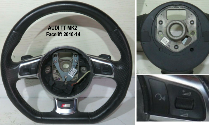

alberto00 Publicado 26 de Julio del 2020 Denunciar Publicado 26 de Julio del 2020 18 hours ago, Carlisu84 said: Sin saber como son físicamente no me atrevería a decir si el airbag vale de un volante a otro. Se que hay dos tipos de anclajes de este tipo de volantes redondos unos van atornillados y otros van con "clips" el tema de las conexiones se podría adaptar sin problema Gracias compañero, el punto de los anclajes si que no lo sabía y es que he leido varios foros y para todos parece la informacion es para TT mk2 prefacelift 2006-10 pero no aparece mucha informacion sobre los facelift 2010-14. Anexo las fotos de ambos volantes con los detalles, a simple vista se ven muy similares, solo cambia el boton derecho del multifuncion en el facelift y los colores del cable MF parece iguales, que opinan? Responder
Carlisu84 Publicado 27 de Julio del 2020 Denunciar Publicado 27 de Julio del 2020 Parece que son iguales la verdad Responder

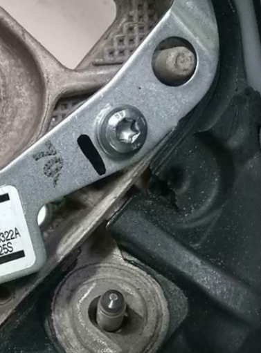

alberto00 Publicado 1 de Agosto del 2020 Denunciar Publicado 1 de Agosto del 2020 (editado) On 7/27/2020 at 1:48 AM, Carlisu84 said: Parece que son iguales la verdad Gracias. Ahora he visto que algunos volantes están sin una placa metalica donde viene el sticker de la referencia y otros si (en la foto se ve en el volante de la derecha que si lo tiene) la tienen y va atornillada al volante, será necesaria para acoplar el airbag? ya que he visto no viene en los volantes nuevos del tt mk2 y sobre todo porque en los volantes de los b8 no hay ninguna placa y aparentemente bloquearia uno de los huecos del volante Aqui se ve un poco mejor la placa: gracias por sus opiniones si se debe comprar si o si con la placa? Editado 1 de Agosto del 2020 por alberto00 Responder

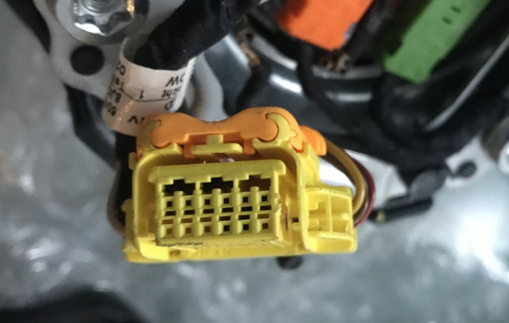

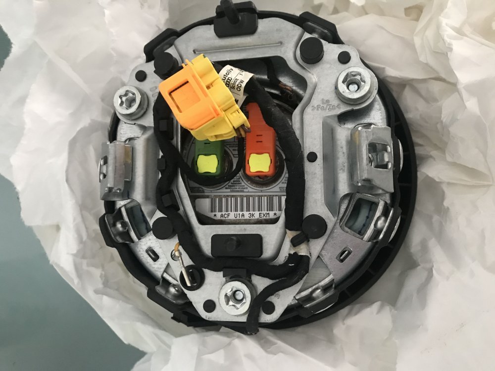

alberto00 Publicado 22 de Agosto del 2020 Denunciar Publicado 22 de Agosto del 2020 On 5/24/2020 at 12:04 PM, Tineo said: Oks, Ahora sí se ven. Yo creo que mejor retocar el conector amarillo con dremel, habría que quitarle las dos bandas laterales que van en la zona media dejando las dos bandas superiores. Queda suficientemente sujeto y mantienes el cableado del volante original para revenderlo Este es el patrón que llevan los b8, llevan una banda inferior a la altura de la segunda hilera de pines Hola de nuevo, finalmente tengo el airbag del mk2 y dispuesto a retocar el conector amarillo con dremel, pero te pregunto solo por confirmar, hay algun truco o es facil desconectar el harness del airbag sin ningun misterior para poder trabajar mejor en el despineo y pinear de nuevo y arreglar con dremel el conector amarillo? o mejor trabajarlo puesto en el airbag, es seguro? gracias Responder
Tineo Publicado 22 de Agosto del 2020 Denunciar Publicado 22 de Agosto del 2020 Saca el cableado fuera, se trabaja mejor. En los conectores en airbag hay que retraer algo la pieza amarilla Responder

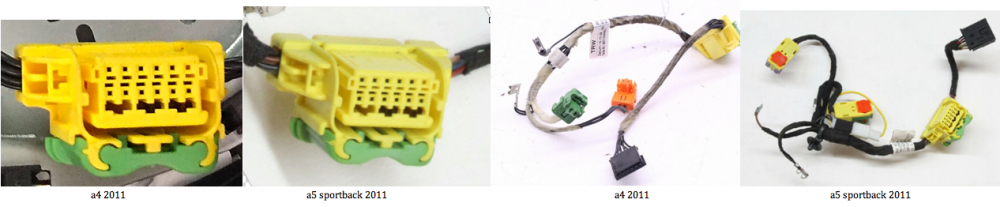

alberto00 Publicado 27 de Agosto del 2020 Denunciar Publicado 27 de Agosto del 2020 (editado) On 8/22/2020 at 1:55 PM, Tineo said: Saca el cableado fuera, se trabaja mejor. En los conectores en airbag hay que retraer algo la pieza amarilla Listo, tineo creo ya quedó, asi: Ahora mi segundo proyecto, es colocar un volante+airbag de un a5 sportback 2011 para un a4 2011, la mayor duda es acerca de los plugs amarillo/verde que aparecentemente son iguales pero el harness del airbag no lo es, el del a5 trae cables de colores mientras el del a4 no (solo negros) habrá algun riesgo al colocarle el volante+airbag del a5 sportack en el a4? gracias Editado 27 de Agosto del 2020 por alberto00 Responder
