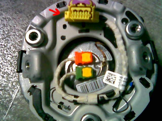

joain73 Publicado 22 de Marzo del 2007 Denunciar Publicado 22 de Marzo del 2007 bueno pues puedo decir que por fin de momento ya parece que va todo. Al menos lo que tiene que ir. osea tempomat, y comandos de voz del telefono. Queda pendiente que no me funciona el boton cuando recibo una llamada que me da opcion de aceptarla o rechazarla o dar el tono de ocupado que no me hace nada... Que codificacion tienes tu Mark, en BT, SMLS, CUADRO? gracias. A ver si te ayuda esto.. aunque el problema que comentas no le veo demasiado tema con codificacion. El boton para descolgar o rechazar, es la rulina izquierda.... y eso no se codifica en ningun sitio. Has validado que funcione correctamente (con el CD, radio, etc...)?? SMLS: 01041 Cuadro: 02100 Navi: 0301713 Bt: 0010755 Saludos. :clap1: Bueno, el tema no va de volante multifunción pero si de volantes. Acabo de instalar un volante de 3 radios (antes llevaba el de 4) y me da un error el airbag y el claxon no funciona. Cuando lo instalé vi que llevaba un conector negro que salía del conector amarillo y que en el anterior de 4 radios no llevaba (señala flecha en la foto) y no lo conecté. Como puedo solucionarlo mark? Es que me han dicho que me ponga en contacto contigo, ya que parece ser que eres el que domina el tema. Gracias, un saludo Responder
Mark Publicado 22 de Marzo del 2007 Autor Denunciar Publicado 22 de Marzo del 2007 Vamos a ver Joain: 1 - Este airbag es de dos etapas. Tu volante anterior tambien lo era ??? 2 - De que coche estamos hablando ? 3 - El volante que vas a poner, es del mismo modelo o es otro ? 4 - Alguno es o era Multifucnion ? El conector amarillo es el que entra en el anillo de direccion. Si tuviera otra salida de cables por dicho lado y que acabara en un conector plano negro, significa que llevaba multifucnion. El claxon no te funiciona, puesto que es posible que el airbag lleve tres masaas (y en tu anterior volante no), asi pues deberas hacer unm puente de masa a otra. Sobre lo del airbag, depende de si tu volatne anterior era o no de dos etapas, el problema lo solcuionaras puenteando el Pin 4 con el 6 y el 3 con el 5... Todo y asi contestame las 4 preguntas y te guio mas acorde con la realidad. Saludos. Responder

joain73 Publicado 23 de Marzo del 2007 Denunciar Publicado 23 de Marzo del 2007 1 - Este airbag es de dos etapas. Tu volante anterior tambien lo era ??? El airbag de la foto es el antiguo, el que llevaba en el volante de 4 radios 2 - De que coche estamos hablando ? El coche es un A4 B7 de enero 2006 3 - El volante que vas a poner, es del mismo modelo o es otro ? El volante que quiero poner me parece que es de un A3, el deportivo de 3 radios 4 - Alguno es o era Multifucnion ? El mio no, y el que pongo tampoco lo es. Desconozco si el airbag iba montado en un multifunción, pero por lo que me comentas el airbag para volante de tres radios lleva un conector plano negro que sale del conector amarillo. Si esta tarde puedo haré unas fotos de dicho airbag para que veas la diferencia entre los dos. Saludos y gracias por responder tan rápido Responder

Mark Publicado 23 de Marzo del 2007 Autor Denunciar Publicado 23 de Marzo del 2007 1 - Este airbag es de dos etapas. Tu volante anterior tambien lo era ???El airbag de la foto es el antiguo, el que llevaba en el volante de 4 radios 2 - De que coche estamos hablando ? El coche es un A4 B7 de enero 2006 3 - El volante que vas a poner, es del mismo modelo o es otro ? El volante que quiero poner me parece que es de un A3, el deportivo de 3 radios 4 - Alguno es o era Multifucnion ? El mio no, y el que pongo tampoco lo es. Desconozco si el airbag iba montado en un multifunción, pero por lo que me comentas el airbag para volante de tres radios lleva un conector plano negro que sale del conector amarillo. Si esta tarde puedo haré unas fotos de dicho airbag para que veas la diferencia entre los dos. Saludos y gracias por responder tan rápido Joain; El airbag nuevo, segun entiendo lleva el mismo conector que el tuyo, pero con la clema negra, es asi ?? .Esto significa que este cableado esta hecho para voaltne multifuncion... Si mantienes aun tu airbag, coge tu cableado y ponlo en el nuevo. Esperemo que no este 'tocado' el airgbag.. sino mal asunto. Si no tienes el cableado, compralo en el conce y listos.. no tienes perdida,... si el voalnte es de un A3 sin MF, pues le pides el cableado correspondiente (suelen costar entre 15 y 30 euros. Entiendo tambien, que el nuevo airbag lleva dos clemas en el, es decir, una verde y otra naranja, no ??? Sobre el claxon, el problema es la masa. En el A4 solo cogemos masa de dos sitios, en el A3 y en el TT de 3.. y justo el que queda libre es el del claxon. Si te fijas, en tu foto, tienes 4 conexiones... la verde y naranja que son los dos airbags (uno para cada etapa), y dos conexiones de terminal, una justo al lado y otra fuera del aro mas pequeña... bien, en el nuevo volante, tendras otra mas (justo al lado de la que queda junto las clemas verde y naranja).. Es tan simple como hacer un puente de la que tienes al lado, hacia un terminal fastom hembra que pincharas en el que te queda vacio... Con esta ultima solucion tenemos el claxon solucionado..... y depende como, tambien con el airbag.. pues quizas no has pinchado la masa donde debias... Por cierto... la luz del airbag para quitarla, deberas borarr la alerta del VAG, sino no te desaparecera, por lo que no sabras si todo esta bien conectado... Saludos. Responder
