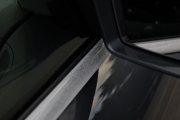

fr@n Publicado 23 de Diciembre del 2006 Denunciar Publicado 23 de Diciembre del 2006 Buenas noches, anteriormente he comentado este problema por aquí, pero como se han producido varios avances, pues refresco un poco todo esto. En marzo compré el A4 3.0 TDI. Como todos los demás, trae de serie los cromados exteriores en las ventanillas. Realmente no son cromados sino aluminio anodizado. La cuestión es que en menos de 3 meses, los aluminios empiezan a presentar unas manchas blancas mate sobre todo los de la parte inferior de la ventanilla. Acudo al Taller y me dicen que es mi problema, que a ver si lo lavo con ácido sulfúrico. No me lo pasan por garantía al indicar que no es un problema de defecto de fábrica. Ni que decir tiene, que el coche siempre en el elefante azul, con la manguerita a presión y todo el mimo del mundo. La solución de "bombero torero" es: Dejar el coche 5 días en el taller para que le den un pulimento especial para limpieza de cromados. Resultado: El óxido no se ha ido y sin embargo, me han desgraciado la pintura de las puertas, de lo cual, tampoco se hacen cargo. Bueno, hasta aquí la primera parte de la historia. Vuelvo al taller, solicito el libro de reclamaciones y pongo una reclamación oficial por escrito que acto seguido lo envío al Gobierno Regional, Consejería de Consumo. Mi primera sorpresa es al ver a los 5 días una carta certificada contestada por el Gobierno, solicitandome la factura de compra y toda la información técnica posible para actuar de oficio y llevar a Juicio a la marca. Acabo de enviar ayer viernes todo el papeleo correspondiente, espero a la vuelta de vacaciones tener más noticias, pero el tema no pinta muy bien para AUDI. Aquellos que tengan este problema, si finalmente llegamos a juicio y ganamos, sentaría precedente y por tanto AUDI se tendría que comer un montón de cromados defectuosos. Pues hasta aquí esta primera historia, ahora va la de "La Luna". Responder

fr@n Publicado 24 de Diciembre del 2006 Autor Denunciar Publicado 24 de Diciembre del 2006 Increible, después de leer lo de la luna, vaya taller...... :clap1: . Lo del cromado, es la primera vez que lo veo, mira que he visto A4 con esos cromados, pero en ninguno he visto este tipo de deficiencia. Creo que deberian cambiartelo, sin duda alguna. un saludo Tengo el mismo problema. Unas manchas blancas en el cromado bajo el retrovisor derecho. Compré el coche de segunda mano con lo que no se si lo produjo el propietario o la marca, pero vamos, el defecto, es el mismo. Es problema del anodizado del aluminio que es de baja calidad por un error en la tirada, eso es lo que es ni más ni menos. El mero hecho de mojarse con agua de lluvia lo provoca. Incluso humedad. Responder

deivit Publicado 24 de Diciembre del 2006 Denunciar Publicado 24 de Diciembre del 2006 El problema puede ser a causa de algun tipo de contacto con ácidos, estas cerca de alguna central electrica o quimica? O algun factor puede probocar un contacto con ácidos? Si no es así también es posible que el aluminio esté tan solo pulido y sin anodizar por lo que oxida. O que esté con una capa de anodizado muy pobre inferior a 10 micras y esté oxidando. Tendrias que mirar todos los cromados exteriores del vehiculo, si en todos ocurre lo mismo es posible que sea por agresión de agentes quimicos. Saludos compañero y suerte. :clap1: Responder
fr@n Publicado 25 de Diciembre del 2006 Autor Denunciar Publicado 25 de Diciembre del 2006 El problema puede ser a causa de algun tipo de contacto con ácidos, estas cerca de alguna central electrica o quimica? O algun factor puede probocar un contacto con ácidos? Si no es así también es posible que el aluminio esté tan solo pulido y sin anodizar por lo que oxida. O que esté con una capa de anodizado muy pobre inferior a 10 micras y esté oxidando. Tendrias que mirar todos los cromados exteriores del vehiculo, si en todos ocurre lo mismo es posible que sea por agresión de agentes quimicos. Saludos compañero y suerte. :clap1: Solamente es en esos, el resto está bien. Descartados los agentes químicos por completo, el coche duerme en garaje. Responder
deivit Publicado 25 de Diciembre del 2006 Denunciar Publicado 25 de Diciembre del 2006 El problema puede ser a causa de algun tipo de contacto con ácidos, estas cerca de alguna central electrica o quimica? O algun factor puede probocar un contacto con ácidos? Si no es así también es posible que el aluminio esté tan solo pulido y sin anodizar por lo que oxida. O que esté con una capa de anodizado muy pobre inferior a 10 micras y esté oxidando. Tendrias que mirar todos los cromados exteriores del vehiculo, si en todos ocurre lo mismo es posible que sea por agresión de agentes quimicos. Saludos compañero y suerte. :cry1: Solamente es en esos, el resto está bien. Descartados los agentes químicos por completo, el coche duerme en garaje. Pues entonces mal tratamiento de anodizado Meteles caña a ver si tienes suerte. Si te lo tuvieras que arreglar tu te recomiendo que los pulas de nuevo con pasta de pulir metales y un disco de laminas de tela, tapando siempre las zonas pintadas de los contornos con cinta de carrocero y le apliques luego una laca de varniz para que no oxide mas. El lacado no te quedará mal si lo aplicas con cuidado ya que en superficies tan brillantes y pequeñas nunca se ven los fallos. Saludos Responder
