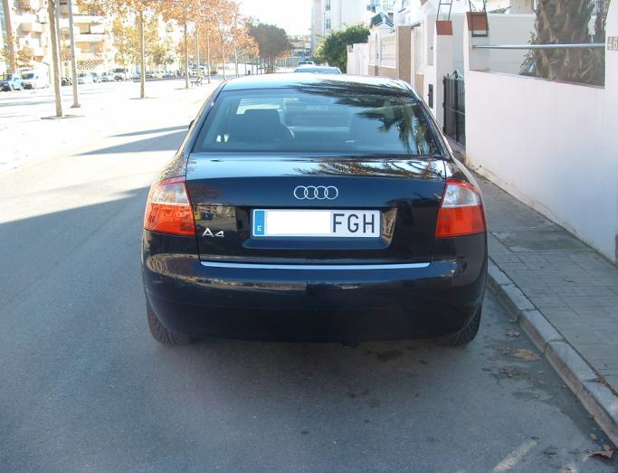

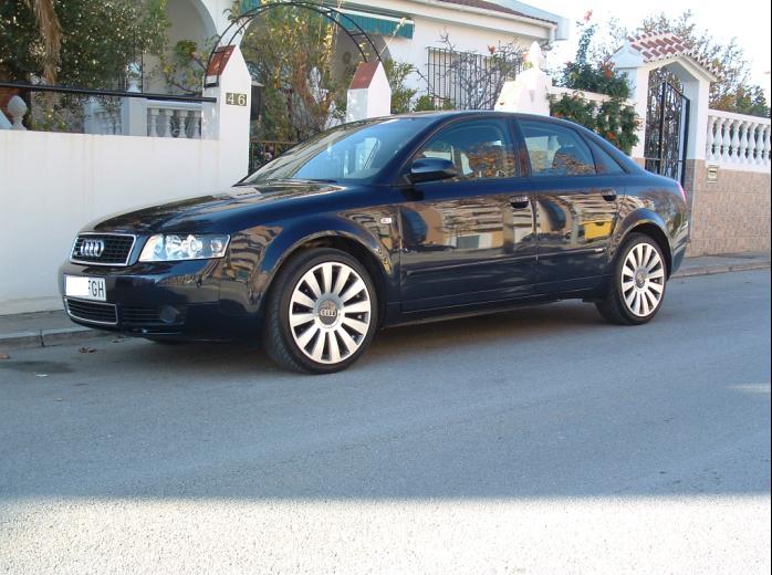

franaudi Publicado 24 de Diciembre del 2006 Denunciar Publicado 24 de Diciembre del 2006 buenas, pues resuslta que hace cosa de un mes me compre un a4 b6 del 2002 tdi 130, de importacion francesa, y como es normal en la importacion es el basico, ygracias al foro le he puesto ya varios extras como el fis, he activado el cieere automatico y demas... Las suspensiones son altisimas, llevo la llanta del a8 en 18 pulgadas y no se ven tan bonita por la suspension tan alta que lleva. He pensado en colocarle los muelles del sline originales o los eibach que por lo que he leido bajan lo permitido para poder poner con amortiguadores de serie... ¿que me recomendais? ¿alguno que los lleve puesto?? Enga chavales,, felices fiestas a todos!!! :claugh: Responder
