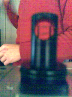

RaülTen Publicado 24 de Diciembre del 2006 Denunciar Publicado 24 de Diciembre del 2006 :clap1: Hola muchas gracias a todos los que haceis posible este foro!! Como dije el primer dia que me presente soy muy quisquilloso con mi coche (sera porque me lo reparo yo), el caso es que no saltaba el starter con el motor frio y Toni_R me apunto que el tenia el mismo motor y le cambiaron el caudalimetro y listo. Despues de buscar he indagar por el foro, viendo fotos, leyendo y anallizando lo que dicen unos y otros, tome la decision de empezar por lo mas sencillo limpiar el caudalimetro con lubrilimp/0 6,5€ el bote. Solucionadoooooooooooooo ya salta y va mucho mejor el cocheeeeeee sobretodo en bajos recupera mucho mas!!!! Muchas graciaaaaaaaaaaaaaaaas a todoooooooooooooooooooos!!!!!!!!!!! Responder

RaülTen Publicado 26 de Diciembre del 2006 Autor Denunciar Publicado 26 de Diciembre del 2006 Hola liqapadel la pieza se encuentra justo despues del filtro del aire que hay un tubo redondo negro que lleva un conector de corriente. La cosa es tan sencilla como soltar dicho conector de corriente y cojer una llave torx perforada por el centro y sacar los dos tornillos que lleva en mi caso (caudalimetro hitachi+ 1997) y listo le pones el producto lo dejas secar, que ya veras que se seca rapido, y repites la operacion unas cuantas veces o hasta que veas los filamentos bien limpitos si eso ya hare fotos y las muestro. Por cierto que tal va el tuyo? de que año es? cuantos kilometros tiene? El mio es del 1997 y tiene 190000km y va mu bien para tener 10 años ahora va hacer. Pasate por aqui y mira como corre!!! Responder
