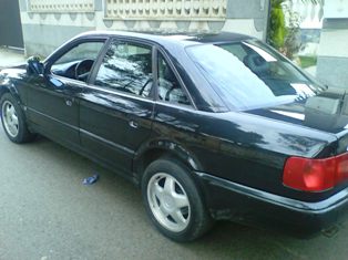

lagarto Publicado 26 de Diciembre del 2006 Autor Denunciar Publicado 26 de Diciembre del 2006 Ei lagarto de que color es tu S4? Azul oscuro? Creo que la semana pasada vi pasar tu carrazo por la zona de Sagrera... Puede ser? ME PARECE Q ES NEGRO CENIZA AI VA UNA FOTO Responder
