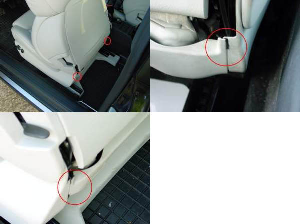

Hubo en su día un post sobre ello, normalmente son los plasticos traseros del asiento que rozan, hay una manera de solucionarlo poniendo unos fientro adhesivos. Maneras se explica un poco en la pagina de S3-passion.com en el apartado de astucias (viene en frances).
De todas manera, te adjunto una foto a ver si te aclara algo
