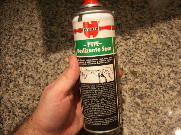

Cobrabf Publicado 31 de Diciembre del 2006 Denunciar Publicado 31 de Diciembre del 2006 por fin ya lo he localizado es del plastico ke tienen los asientos delanteros por la parte de atras!!!!!! ahora no se ke hacer pa ke deje de hacer ese ruidito!!!! alguna idea?????? si es plastico contra plastico. Teflon en espray. Espera espera que viene guantera. :clap1: ejejee Responder
guanterarefrigerada Publicado 31 de Diciembre del 2006 Denunciar Publicado 31 de Diciembre del 2006 Para eliminar los ruidos de roce en plásticos, no se pueden usar sprays de aceite, como es obvio, si queremos que sigan intactos Para ello, y para las cerraduras del coche, para las bisagras de las puertas (nunca usar 3 en 1 ni aceites finos, son imanes para la porqueria) se debe usar este producto. Teflón en spray. No mancha, lubrica a tope, y se puede usar en plásticos, y encima, no se pe pega la porqueria, por lo que es ideal para todo lo que os he mencionado. Es de la casa würth, pero hay más marcas que lo comercializan (berner, etc...) Responder
pikara Publicado 4 de Enero del 2007 Autor Denunciar Publicado 4 de Enero del 2007 gracias a todos perdonar por la tardanza pero estoy bastante liado!! el ruido es del plastico de atras del asiento del copiloto con la tapiceria del asiento, ese plastico como va enganchado al asiento??? con algun tipo de pegamento??? el teflon en spray se puede echar a la tapiceria?? gracias por todo y un saludo!!!! Responder
guanterarefrigerada Publicado 4 de Enero del 2007 Denunciar Publicado 4 de Enero del 2007 gracias a todos perdonar por la tardanza pero estoy bastante liado!! el ruido es del plastico de atras del asiento del copiloto con la tapiceria del asiento, ese plastico como va enganchado al asiento??? con algun tipo de pegamento??? el teflon en spray se puede echar a la tapiceria?? gracias por todo y un saludo!!!! Se echa entre las zonas que crujen o friccionan, para eliminar esa fricción. No mancha, y si se ven restos, salen con una simple balleta con agua. Responder
