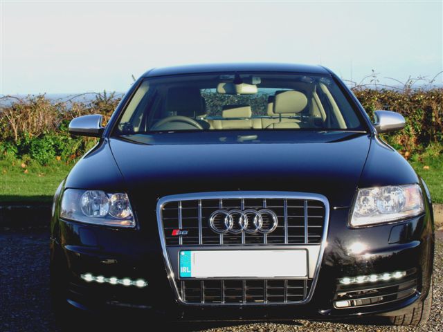

JNV Publicado 9 de Marzo del 2007 Autor Denunciar Publicado 9 de Marzo del 2007 de verdad que no echas de menos el tema de las ñapas??? :dl: Es que no podeis estar tranquilos un poquito.... Que problema tienen unos leds para poner en el coche? es que no me lo voy a leer entero... :dl: Resumiendo, la diferencia de consumo entre los antinieblas y estos leds. A mayores en el S6, al encender los xenón la luz de los leds se atenúa. venga maestro :drool: :clap1: Responder
JNV Publicado 9 de Marzo del 2007 Autor Denunciar Publicado 9 de Marzo del 2007 un amigo de un buen amigo mio Aleman es moderador del foro Amigos del A6 (www.A6-freunde.de) y le pregunté sobre le paragolpes y las resistencias y esto es lo que me ha contestado: Hi Javier 1. 5 cm of the Percussion Body must be Cut off. There the S6 bumper somewhat differently built is. 2. The resistance has 3.9 Ohms it must parallel in both sides of the connections (nebula lamps) be used. That is only thereby the FIS always does not beep I send to you the days Times some pictures in which I then which with Write! Regards Michael .................. hay que conocer gente haste en el infierno. Responder
predictor Publicado 9 de Marzo del 2007 Denunciar Publicado 9 de Marzo del 2007 un amigo de un buen amigo mio Aleman es moderador del foro Amigos del A6 (www.A6-freunde.de) y le pregunté sobre le paragolpes y las resistencias y esto es lo que me ha contestado: Hi Javier 1. 5 cm of the Percussion Body must be Cut off. There the S6 bumper somewhat differently built is. 2. The resistance has 3.9 Ohms it must parallel in both sides of the connections (nebula lamps) be used. That is only thereby the FIS always does not beep I send to you the days Times some pictures in which I then which with Write! Regards Michael .................. hay que conocer gente haste en el infierno. castellano please Responder
predictor Publicado 9 de Marzo del 2007 Denunciar Publicado 9 de Marzo del 2007 bueno resumiendo hay que cortar el travesaño 5cm por cada lado pero me imagino que los enganches iran bien despues de cortar,el problema de los leds que es para que se enciendan con las luces de cruce por que me imagino que para encender los antinieblas no,si puedes me lo explicas que yo inglis la mujer y levantaria la liebre gracias y los leds son los de la foto que me liao yo¡¡¡¡¡ Responder

JNV Publicado 9 de Marzo del 2007 Autor Denunciar Publicado 9 de Marzo del 2007 bueno resumiendo hay que cortar el travesaño 5cm por cada lado pero me imagino que los enganches iran bien despues de cortar,el problema de los leds que es para que se enciendan con las luces de cruce por que me imagino que para encender los antinieblas no,si puedes me lo explicas que yo inglis la mujer y levantaria la liebre gracias y los leds son los de la foto que me liao yo¡¡¡¡¡ Pes más o menos lo que tú dices. hay que cortar 5cms de cada lado y hay que poner en cada lado una resistencia apra que en el FIS no aparezca el aviso de avería Responder
predictor Publicado 12 de Marzo del 2007 Denunciar Publicado 12 de Marzo del 2007 haber lo de cortar el travesaño sera cuestion del carrocero que se apañe pero lo de la resistencia me lo tengo que currar yo como tengo que hacerlo please y que tengo que comprar,el antiniebla tiene tres cables o dos por que el enchufe de los leds tiene tres?????????????????? Responder
predictor Publicado 12 de Marzo del 2007 Denunciar Publicado 12 de Marzo del 2007 la defensa delantera me imagino que venga con agujeros para el paktronic y el mio no tiene que tengo que hacer por que me imagino que todos los s6 vienen con ellos Responder
JNV Publicado 12 de Marzo del 2007 Autor Denunciar Publicado 12 de Marzo del 2007 (editado) La resistencia que hay que poner para los leds es de 3.9 Ohms, no tengo ni idea de donde se pueden comprar, ni como deben ser. A ver si txispis o algún entendido en electrónica nos echa una mano. Has preguntado en el conce o mirado en el ETOS/ETKA si existe ese paragolpes sin sensores de aparcamiento? Porque creo que sí que existe, por lo menos yo tengo unas fotos (además creo que es la primera persona que ha hecho la modificación A6-S6) en la que el paragolpes S6 viene sin agujeros Editado 12 de Marzo del 2007 por JNV Responder

JNV Publicado 12 de Marzo del 2007 Autor Denunciar Publicado 12 de Marzo del 2007 Estas resistencias las localicé en eBay, pero ya no las tiene a la venta se suelen usar mucho en las motos para ponerles los intermitentas de leds. Widerstände für LED Blinker 3,9 Ohm * 2 Widerstände für LED-Blinker zur Anpassung der Blinkfrequenz * 3,9 Ohm pro Widerstand, es wird für jede Seite nur ein Widerstand benötigt * mit angelöteten Kabeln und hochwertigen, isolierten Rundsteckern, die Rundsteckhülsen kann ich, falls gewünscht, dazugeben * Maße: 16mmx16mmx50mm, die Befestigungslaschen sind 6,5mm breit * ich baue wieder die alten Blinker an mein Mopped, weil von meinen LED-Blinkern zwei Blinkergläser abgefallen sind und es keinen Ersatz gibt * Privatverkauf, keine Rückgabe, keine Garantie Responder
JNV Publicado 12 de Marzo del 2007 Autor Denunciar Publicado 12 de Marzo del 2007 (editado) RB50 RE 75 50 20 0.01/68K 1250 1,9 35 930x1.5 El fabricante de estas resistencias es italiano (ATE Electronics, S.R.L) y sus distribuidores en España son: C.E.M.E. S.A.Avda Reyes Catolicos 23 Local San Sebastian de los Reyes - Madrid TEL 91.65.49.310 Factron Condado de Trevino 2 - Madrid TEL 91.76.61.577 Ibercoel Brasil n20 Urbanizacion Montesor Algete - Madrid TEL 91.628.15.28 Inelec Bocangel, 38 E-28028 MADRID TEL 91.726.35.00 Editado 12 de Marzo del 2007 por JNV Responder
