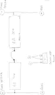

predictor Publicado 16 de Marzo del 2007 Denunciar Publicado 16 de Marzo del 2007 :clap1: La resistencia tiene 3.9 ohmios que debe ser paralelo a en ambos lados de las conexiones (lámparas de la nebulosa) se utilice. That is only thereby the me tiene mosca eso de pararelo que quiere decir pararelo en ambos lados de las conexiones estoy que hecho humo haber si hay algun electronico por hay sos Responder
predictor Publicado 16 de Marzo del 2007 Denunciar Publicado 16 de Marzo del 2007 ya esta,funciona es perfecto como lucen que maravilla,ya no da fallo,eso si las ex`plicaciones de los alemanes :clap1: Responder
JNV Publicado 16 de Marzo del 2007 Autor Denunciar Publicado 16 de Marzo del 2007 ya esta,funciona es perfecto como lucen que maravilla,ya no da fallo,eso si las ex`plicaciones de los alemanes ya te digo yo me muevo mucho por sus foros y la verdad es que la mayoría de las veces coges la mitad de la mitad porque no hay dios qe los entienda........(y más si de alemán no tienes ni idea ) entonces con la de 3'9Ohms es suficiente ¿al final donde la has conseguido?? Responder

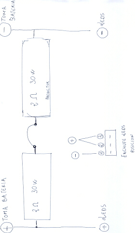

predictor Publicado 16 de Marzo del 2007 Denunciar Publicado 16 de Marzo del 2007 ya esta,funciona es perfecto como lucen que maravilla,ya no da fallo,eso si las ex`plicaciones de los alemanes ya te digo yo me muevo mucho por sus foros y la verdad es que la mayoría de las veces coges la mitad de la mitad porque no hay dios qe los entienda........(y más si de alemán no tienes ni idea ) entonces con la de 3'9Ohms es suficiente ¿al final donde la has conseguido?? las de 2ohms en serie hacen 4ohms y despues puestas en pararelo con los leds y perfecto,son iguales que las del dibujo pero de 2ohms y 30w colocadas sobre un perfil de aluminio para hacer de difusor de calor que eso los alemanes no lo dicen por que son resistencias capsuladas y cogen bastante temperatura pero merece la pena el invento,lo probado en el garage quitando el antiniebla y como se ve Responder
JNV Publicado 16 de Marzo del 2007 Autor Denunciar Publicado 16 de Marzo del 2007 (editado) ..........y cogen bastante temperatura pero merece la pena el invento,lo probado en el garage quitando el antiniebla y como se ve no me lo creo, yo no me lo creo, ........................... si no veo las fotos sigo sin creerlo Editado 16 de Marzo del 2007 por JNV Responder
predictor Publicado 16 de Marzo del 2007 Denunciar Publicado 16 de Marzo del 2007 haber si sale esto que no controlo yo mucho de scaner Responder
predictor Publicado 16 de Marzo del 2007 Denunciar Publicado 16 de Marzo del 2007 haber ahora Responder
predictor Publicado 16 de Marzo del 2007 Denunciar Publicado 16 de Marzo del 2007 bueno la intencion es lo que cuenta no? Responder
