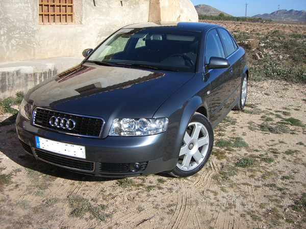

guanterarefrigerada Publicado 1 de Enero del 2007 Denunciar Publicado 1 de Enero del 2007 Te aconsejo, tras el arreglo de la zona, que le apliques una cera de protección. Varias veces lo he nombrado, y esta será otra más. Una cera no es solo para llevar el coche brillante. Es para llevarlo brillante.... Y protegerlo. La cagada del pájaro seguramente no te hubiera afectado en absoluto al caer sobre tu coche si la hubieses llevado.... y encima, la que yo vendo, la segunda mejor de este rincon de la galáxia, vale unos veintitantos tristes euros. Mira mi coche. El otro dia, cuando hice esta foto, hacia un poco de aire. Me puse en el sitio habitual para las fotos (la casa del vecino), pero de la pinada que tengo me venia el aire con resina de los árboles. Cuando volvi a la civilización, me di cuenta de la resina.... simplemente lo meti en el lavadero, le pegué un manguerazo de agua caliente... y listo. Sin la cera que llevaba en el coche, me hubiera tocado eliminar la resina a mano por toda la superficie. Responder

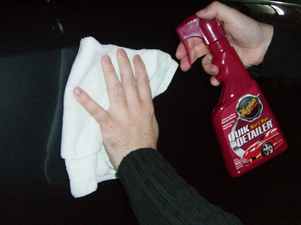

guanterarefrigerada Publicado 1 de Enero del 2007 Denunciar Publicado 1 de Enero del 2007 Le rocias, pasas un trapo... Responder
guanterarefrigerada Publicado 1 de Enero del 2007 Denunciar Publicado 1 de Enero del 2007 ...y listo. Algunos que yo veo en los lavaderos, usan limpiacristales para estos casos. no se deben usar, ya que no contienen ningun lubricante en su fórmula, y arañan en estas situaciones, sobre todo al combinarlos con papel. Responder
