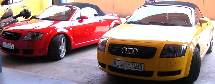

PeTTiTT Publicado 9 de Febrero del 2007 Denunciar Compartir Publicado 9 de Febrero del 2007 Y por ultimo aki tenemos al culpable!!!! Mi TTriTTo!!!!!!!!!!! Y detras estava el TT amarillo de Marta (ladyTT) Responder Enlace al comentario Compartir en otros sitios web More sharing options...

heaveninmoTTion Publicado 10 de Febrero del 2007 Denunciar Compartir Publicado 10 de Febrero del 2007 (editado) Y por ultimo aki tenemos al culpable!!!! Mi TTriTTo!!!!!!!!!!! Y detras estava el TT amarillo de Marta (ladyTT) jejejeje... que tal PeTTiTT? como va tu TeTito ahora? cuenta, cuenta... Pues si, dejamos el TTR de Marta el jueves y ayer lo recojimos, ya nos comentó Frank que pasaste. Marta se puso la FORGE ya que ya llegó a los 80.000 kms. También llevé mi TTR y le echamos un vistazo, pasamos el VAG-COM, etc. genial!! Me había dado 413 Nm de par, en paso por el banco de Mataró... obviamente la lanzada es mala, ya que eso es imposible... este banco de Mataró... como que no me va bien a mí... También nos comentó lo del coche de RUBIO, parece que tiene cura, "don't worry" Frank es un tipo cojonudo!! S2 y disfrutad de las repros!! Editado 10 de Febrero del 2007 por heaveninmoTTion Responder Enlace al comentario Compartir en otros sitios web More sharing options...
PeTTiTT Publicado 11 de Febrero del 2007 Denunciar Compartir Publicado 11 de Febrero del 2007 Q tal Cesc!!!!! Bua pues ahora el TTeriTTo es otro, la veradad es que no parece el mismo y lo que mas me gusta es la mala leche que gasta es algo increible!!!!!!! Pero todavia no lo probe a fondo, cuando lo haga ya pondre sensaciones!!!!!! Un salu2!!!!!!!!!!!!!!!!!!! Responder Enlace al comentario Compartir en otros sitios web More sharing options...
