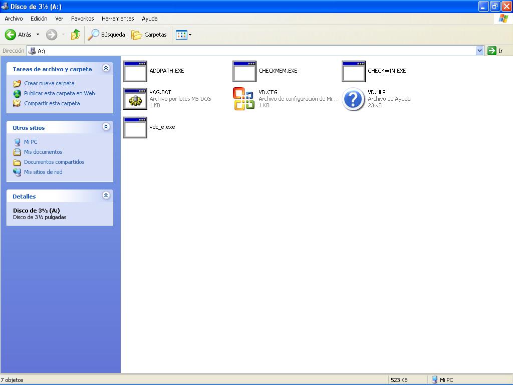

mikell Publicado 28 de Diciembre del 2006 Denunciar Publicado 28 de Diciembre del 2006 hola a todos y felices fiestas, estoy intentando modificar con el vds-pro algunas cosas a mi coche, pero no puedo arrancar el portatil en modo ms2, el sistema que tengo es XP con sistema de archivos NTFS, grabé un diskett con esto y cuando reinicio me dice que quite el disco, está bien grabado o no? Responder
mikell Publicado 28 de Diciembre del 2006 Autor Denunciar Publicado 28 de Diciembre del 2006 hola a todos y felices fiestas, estoy intentando modificar con el vds-pro algunas cosas a mi coche, pero no puedo arrancar el portatil en modo ms2, el sistema que tengo es XP con sistema de archivos NTFS, grabé un diskett con esto y cuando reinicio me dice que quite el disco, está bien grabado o no? Responder
pandatdi Publicado 28 de Diciembre del 2006 Denunciar Publicado 28 de Diciembre del 2006 Necesitas crear un CD de arranque de MS-DOS, que a la vez contenga el ejecutable de VDC-PRO. Aparte debes de tener VAG-COM con puerto serie. Quieres hacer lo de las ventanillas? hola a todos y felices fiestas, estoy intentando modificar con el vds-pro algunas cosas a mi coche, pero no puedo arrancar el portatil en modo ms2, el sistema que tengo es XP con sistema de archivos NTFS, grabé un diskett con esto y cuando reinicio me dice que quite el disco, está bien grabado o no? Responder
bitstream Publicado 28 de Diciembre del 2006 Denunciar Publicado 28 de Diciembre del 2006 (editado) Hola. Te pongo el enlace del Club Seat Leon para descargarte un archivo donde está el VDS PRO con las funciones extra habilitadas (27 escribir eeprom, etc.). También se explica como crear un disquette de 3 1/2 de arranque en ms-dos y en el cual se ejecuta automáticamente el programa. Simplemente tienes que arrancar el portátil desde la disquetera y te olvidas!!! Como te ha dicho necesitas un cable obd-serie que sea compatible con el programa (no todos lo son). Supongo también que quieres hacer lo de las ventanillas con el mando, que no funciona de serie en todos los coches del grupo (Golf. Leon, etc.). Apunta los valores antes de modificarlos sobre todo, que estarás modificando la programación de la eeprom que no es moco de pavo. El enlace es este (igual te has de registrar en el foro, no se...): VDS PRO Club Seat Leon. Ya nos contarás. Saludos!!! P.D. Sí, primero has de registrarte y luego pica el enlace desde aquí o búscalo allí. Editado 28 de Diciembre del 2006 por bitstream Responder
