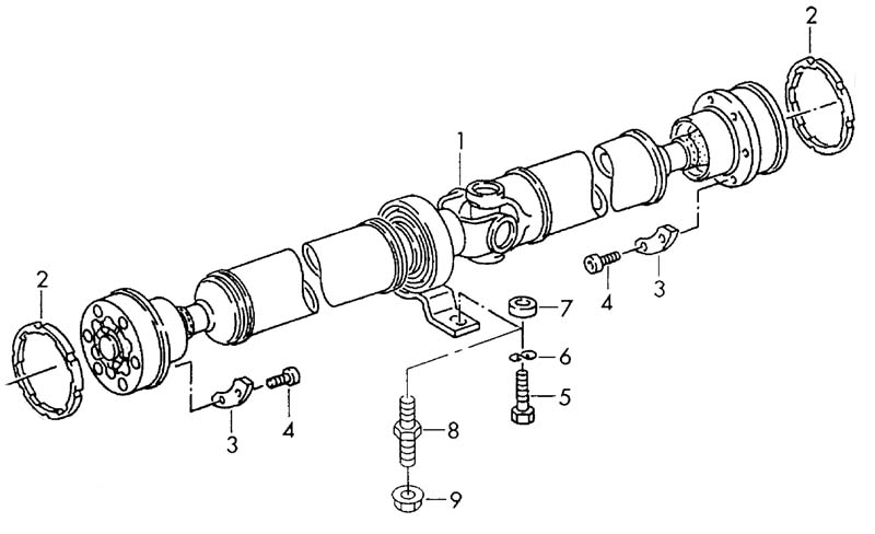

chulebombero Publicado 2 de Enero del 2007 Denunciar Publicado 2 de Enero del 2007 (editado) Afortunadamente hoy en dia hay despiece de la transmisión para los modelos actuales... Nosotros "los viejos" nos tenemos que apañar buscando referencias en otras marcas y adaptar por que en su día debieron prever que igual esta pieza duraría toda la vida util del coche... Ese problema tengo yo en mi A4 me comentaron que tenia que cambiar la trasmision entera y claro una pasta, con lo que asi se a quedado. Segun pude ver el problema es que la mia tenia holgura tanto lateral con longuitudinal. y la verdad es que me comentaron algo de que era una pieza de goma con un rodamiento.O sea que es esa Sabes donde podria encontrar ese despiece para el mio??? o tendre que indagar por otros talleres(lo que pasa es que mi mujer me mata en cuanto me oye "taller" pone el grito en el cielo porque la dejo sin coche) De todas formas intentare hacerle unas fotos y os comento :ranting2: Editado 2 de Enero del 2007 por chulebombero Responder
TANGO_S3 Publicado 2 de Enero del 2007 Autor Denunciar Publicado 2 de Enero del 2007 Es que los de la audi pa quitarse de complicaciones te dicen de cambiar todo, a mi me dijeron cam,biar la transmision entera. Y yo tengo esperanza de llevarlo a otro taller y que solo me cambien lo que tenga roto, la goma esa, y que no me cueste mucho, por ke no tengo ni un duro. Responder
chulebombero Publicado 2 de Enero del 2007 Denunciar Publicado 2 de Enero del 2007 (editado) Es que los de la audi pa quitarse de complicaciones te dicen de cambiar todo, a mi me dijeron cam,biar la transmision entera. Y yo tengo esperanza de llevarlo a otro taller y que solo me cambien lo que tenga roto, la goma esa, y que no me cueste mucho, por ke no tengo ni un duro. Tango_S3 mantenme informado si encuentras algun taller en condiciones, porque yo estoy loco en unios me dicen que esa pieza no se puede, en otros que eso es normal......... otros que eso eran los tacos del motor(se cambiaron y hubo cosas que mejoraron)pero eso sigue igual. Definitivamente otro que era la trasmision pero que habia que cambiarla entera(con lo cual en audi no pregunto, porque alli seguro que me dicen que entera tambien, intentare indagar algun sitio de trasmisiones(pero que controlen mas que donde lo lleve que el chaval no tenia ni idea) De todas formas tu que notas.................porque yo lo que noto es que cuando aceleras y sueltas se mueve mucho el motor con un golpeteo y cuando reduces o cambias se nota como un golpeteo de clock, clock y la verdad es mas incomodo que otra cosa. Otra cosa dara igual porque los sintomas son los mismos lo unico que yo no se si la mia sera Torsen o Haldex Editado 2 de Enero del 2007 por chulebombero Responder

TANGO_S3 Publicado 2 de Enero del 2007 Autor Denunciar Publicado 2 de Enero del 2007 Chulebombero normal no es normal como te decian en algun taller, vamos es muy incomodo el ruido ese, a parte de los roces que estara haciendo por algun otro lado no se. Te explico como es lo que me pasa a mi, a mi es justo cuando le pego un pisoton muy fuerte al acelerador, cuando le entra todo el nervio al coche, mas concreto cuando le entra la traccion de atras es cuando suena (trrrrrrr) y se mueve el arbol de transmision de un lado para otro. Si lo llevo progresivamente normal sin dar aceleraciones bruscas, no me hace nada. Yo me informe en el foro Bmw que vi que el pasaban a muchos, y claro hay que recordar que esto pasa en los coches que tienen traccion a las 4 ruedas o a los de propulsion como los bmw, y vi que a muchos bmw les pasaba y me dijeron que sule pasar con los años y que ellos cambiaron el flector o una goma de esas y que le fue perfecto, nada de la transmision entera, por eso yo intento tener esperanzas de que sea asi por que ando mas justo de dinero jeje. de todas formas te tendre informado de cuando lo lleve a taller por ke pa colmo ahora va y se me enciende el chivato de aceite (es ke no arreglo una cosa y ya tengo otra cosa) Responder
chulebombero Publicado 3 de Enero del 2007 Denunciar Publicado 3 de Enero del 2007 jod** vaya tela Tango_s3 que no sea nada lo del aceite estara bajo. A mi me pasa lo mismo que a ti si lo haces progresivo soltando despacito el embrague nada de nada, pero si lo haces un poco brusco pues ahy esta. Lo que comentas de BMW en el primer taller me dijeron que si que eso se klo habian cambiado ya ha algun bmw y era barato, pero que yo tenia que cambiar toda la trasmision entera y claro por ahy no paso, porque yo creo que eso tiene solucion. De todas formas a ti te lo hace cuando aceleras un poco fuerte y quitas el pie del acelerador?? Mantenme informado gracias porque yo tengo a la parienta ya mosca con los talleres de llevarlo a un sitio a otro y me pasa como a ti voy pillao de pelas a si que casi tengo que ir a tiro hecho, de todas formas si me entero yo tambien de algo te aviso. Saludos Responder

Tolo Publicado 3 de Enero del 2007 Denunciar Publicado 3 de Enero del 2007 Buenas.... Chulobombero (o su mujer) tienen un A4 (Torsen) y Tango un A3 (Haldex) El eje cardan es parecido pero no igual... La marca no proporciona recambio para el Torsen del cojinete "central", si para el Haldex. Explicación: pues supongo que por la dificultad de cambiarlo, el eje del A3 parece que se puede abrir por la mitad y el del A4 pues no, se deberia de desmontar la articulación, solución que da la marca: cambiarlo todo entero... Conseguir un rodamiento no seria un gran problema, desmontar la articulación: habria que verlo, encontrar la goma del cojinete ¿?... PD: ¿ Has cambiado el embrage del A4 ultimamente? Responder
chulebombero Publicado 3 de Enero del 2007 Denunciar Publicado 3 de Enero del 2007 Tolo el A4 mas bien de mi mujer yo solo para lavarlo..............jajajaj Bueno bromas a parte el embrague esta recien cambiado, porque cuando lo lleve para lo de la trasmision me comento que estaba para cambiarlo y asi se hizo y ya fue cuando me dijo que no habia despiece opara eso ¿porque me comentas lo del embrague?? Si sabes alguna solucion.................. :clap1: Responder
TANGO_S3 Publicado 4 de Enero del 2007 Autor Denunciar Publicado 4 de Enero del 2007 MI embrague tambien es nuevo, y resulta que fue a raiz del embrague cuando me empezo hacer esto. Responder
Tolo Publicado 4 de Enero del 2007 Denunciar Publicado 4 de Enero del 2007 Comento lo del embrage porque al cambiar el embrage del A4 se debe de retirar la caja de cambio (en el A3 ahora no lo sé, supongo que también) y para sacar la caja se debe desmontar el eje cardán. Como resulta que es bastante delicada la articulación podria ser que al desmontarla y volverla a montar resultara dañada... Es una idea, quizás me equivoco Responder
TANGO_S3 Publicado 4 de Enero del 2007 Autor Denunciar Publicado 4 de Enero del 2007 No yo creo que si es eso tolo, por que fue justo cambiar el embrague y justo me di una vuelta y ya me lo hacia. Ahora haber si resuelvo que pieza es en concreto y cuanto me costaria cambiarla. Gracias por la info. Responder
