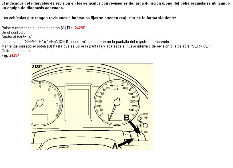

piratamalo Publicado 30 de Diciembre del 2006 Denunciar Compartir Publicado 30 de Diciembre del 2006 Pues eso que me ha avisado el ordenador de la ispección poniendo ese aviso en la pantalla del ordenador y no consigo quitarlo despues de haber hecho el cambio.¿Hay alguna forma de hacerlo sin el Vag com? gracias Responder Enlace al comentario Compartir en otros sitios web More sharing options...
AlfonsoBI Publicado 30 de Diciembre del 2006 Denunciar Compartir Publicado 30 de Diciembre del 2006 Pues eso que me ha avisado el ordenador de la ispección poniendo ese aviso en la pantalla del ordenador y no consigo quitarlo despues de haber hecho el cambio.¿Hay alguna forma de hacerlo sin el Vag com?gracias A ver si te sirve esto. A mi me funcionó: http://www.audisport-iberica.com/foro/inde...st&id=58229 Saludos Responder Enlace al comentario Compartir en otros sitios web More sharing options...
piratamalo Publicado 31 de Diciembre del 2006 Autor Denunciar Compartir Publicado 31 de Diciembre del 2006 De ante mano gracias compañero peor no ahi forma.Mi coche es un audi a6 180 cv del 2001 y no se quita el letrero de inspeccion de la pantalla cuando lo arranco.Seguro q sera de otra forma. Responder Enlace al comentario Compartir en otros sitios web More sharing options...
dameric Publicado 31 de Diciembre del 2006 Denunciar Compartir Publicado 31 de Diciembre del 2006 De ante mano gracias compañero peor no ahi forma.Mi coche es un audi a6 180 cv del 2001 y no se quita el letrero de inspeccion de la pantalla cuando lo arranco.Seguro q sera de otra forma. prueva con esto a mi me funciona Responder Enlace al comentario Compartir en otros sitios web More sharing options...
fokker Publicado 31 de Diciembre del 2006 Denunciar Compartir Publicado 31 de Diciembre del 2006 De ante mano gracias compañero peor no ahi forma.Mi coche es un audi a6 180 cv del 2001 y no se quita el letrero de inspeccion de la pantalla cuando lo arranco.Seguro q sera de otra forma. La forma que te dicen es correcta, sin embargo si llevas activado el servicio long-life hay que cambiarlo de modo o con el VAS o vag-com o ESItronic. Hasta que no lo hagas no puedes resetear desde el cuadro. En cualquier Bosch Service te lo haran por dos duros. Saludos. Responder Enlace al comentario Compartir en otros sitios web More sharing options...
