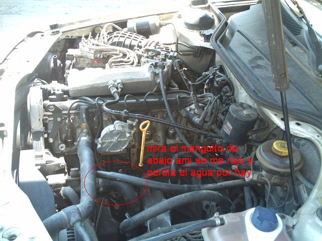

SUPERCROSS Publicado 2 de Enero del 2007 Denunciar Publicado 2 de Enero del 2007 mira aver manguitos,radiador y bote de expansion,seguro ke tienes una fuga por algun sitio de estos,para probar si es culata o no,el aceite tiene que estar pastoso al igual ke el tapon del bote expansion,te hecharia humo blanco en cantidad sobretodo a altas revoluciones,mira dentro del habitaculo,en el radiador de la calefaccion haber si tienes una fuga por dentro del salpicadero y no lo ves.espero que soluciones esto pronto saludos. Responder
SUPERCROSS Publicado 2 de Enero del 2007 Denunciar Publicado 2 de Enero del 2007 aki te dejo una foto Responder
biolimpico Publicado 4 de Enero del 2007 Autor Denunciar Publicado 4 de Enero del 2007 aki te dejo una foto perdoname que no te haya dado las gracias por tus consejos y por la molestia de la foto. esto es lo que diferencia a un foro... la gente Responder
