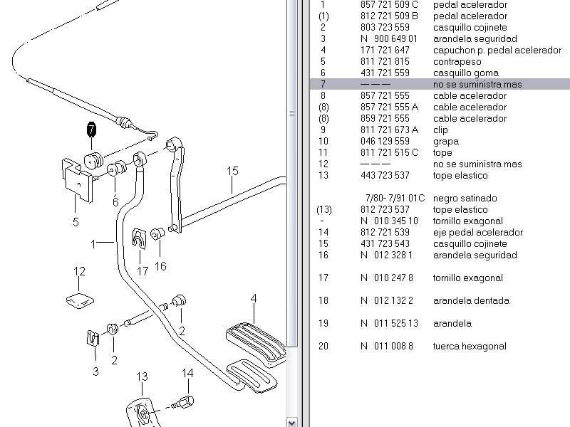

Pisha TDIs Publicado 31 de Diciembre del 2006 Denunciar Publicado 31 de Diciembre del 2006 Pues eso ayer fui a trabajar por la mañana con el quattro y al volver a casa justo delante de la puerta del garaje (lo tengo bien enseñado) se quedó el pedal del gas a fondo y al ralenti. Supongo que se habra roto el cable del acelerador o algo. Espero poder mirarmelo un dia de estos... A alguien le ha pasado en su quattro??? un saludo Responder
SportQuattroLOVE Publicado 31 de Diciembre del 2006 Denunciar Publicado 31 de Diciembre del 2006 Típico, se te habrá salido por decirlo de alguna manera del tetón que lleva en el extermo de la varilla del pedal, para dejarlo fijo leva como una pieza de espuma dura de forma redonda. A más de uno le habra pasado, me incluyo! AH! Y FELIZ NAVIDAD AMIGO! Responder

SportQuattroLOVE Publicado 31 de Diciembre del 2006 Denunciar Publicado 31 de Diciembre del 2006 Bueno, para que te hagas una idea... La pieza de espuma que te comentado es la que está marcada (y que como puedes ver... NO SE SUMINISTRA MÁS ) Luego el 5 es un contrapeso metalico para que e l pedal haga bien todo su recorrido y vuelta... Responder
Pisha TDIs Publicado 31 de Diciembre del 2006 Autor Denunciar Publicado 31 de Diciembre del 2006 jod** vaya cab***ada para acabar el año!!! :claugh: Como podria conseguir esa pieza??? o se puede aguantar el cable sin esa espuma??? un saludo Responder
SportQuattroLOVE Publicado 31 de Diciembre del 2006 Denunciar Publicado 31 de Diciembre del 2006 Yo lo llevo en el 80 con una pequeña brida bien apretada y puedo asegurarte que asi funciona desde años... Responder
