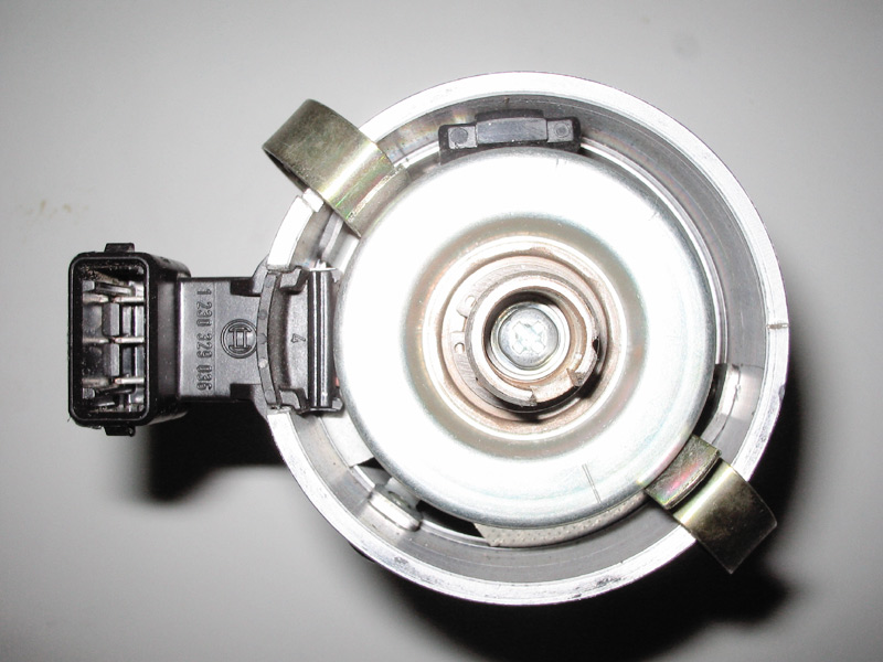

SportQuattroLOVE Publicado 31 de Diciembre del 2006 Denunciar Compartir Publicado 31 de Diciembre del 2006 (Se me debió borrar el mensaje! ) El delco debe llevar dos marcas, una en el cuerpo exterior y otra sobre la parte movil del mismo, entre alguna de las ventanas. Ambas marcas deben estar alineadas y todo ello a la vez con la distribución tambien en su punto. Este no es exactamente tu delco sino el del Ur, pero para que veas las marcas te vale... Responder Enlace al comentario Compartir en otros sitios web More sharing options...
Enrique Miguelez Lopez Publicado 1 de Enero del 2007 Autor Denunciar Compartir Publicado 1 de Enero del 2007 Gracias, la marca del delco la tengo controlada, era la de la distribucion pero ya la he localizado, a ver si soy capaz ha hacerlo arrancar. Un saludo. Responder Enlace al comentario Compartir en otros sitios web More sharing options...
SportQuattroLOVE Publicado 1 de Enero del 2007 Denunciar Compartir Publicado 1 de Enero del 2007 En el piñon del arbol de levas llevas un punto y tiene que quedar alineado a la parte superior de la culata. Luego en el cigueñal tambien tienes la otra y por ultimo la del volante de inercia. Responder Enlace al comentario Compartir en otros sitios web More sharing options...
