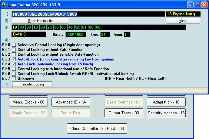

javiii Publicado 31 de Diciembre del 2006 Denunciar Publicado 31 de Diciembre del 2006 buenas! el caso es que tengo el modulo 46 hecho un desastre de las veces que lo he tocado, ¿alguien me podría pastear aqui su long coding de ese modulo? de esa forma comparandolos lo mismo lo puedo arreglar. si es de un a3 II pues supongo que mejor ya que se parecera mas a mi coche. Responder

orpin Publicado 12 de Enero del 2007 Denunciar Publicado 12 de Enero del 2007 (editado) Hola, yo no tengo aun el Vag-com (estoy esperando el cable 607.3) , pero buscando por Internet encontré una página que os puede ayudar http://www.vag-com.dk/index.html Pinchar en "ECU Database" , arriba a la izquierda , Seleccionais: Mirar lo que sale, epero que alguna de estas codificaciones os sirva. Un saludo Editado 12 de Enero del 2007 por orpin Responder

orpin Publicado 22 de Enero del 2007 Denunciar Publicado 22 de Enero del 2007 Bueno, acabo de empezar con esto del Vag-Com (V 607.3), pero he encontrad algo que tal vez te sirva: Te vas a la carpeta donde has instalado VAG-COM (normalmente C:\Archivos de programa\VAG-COM\) Una vez alli entras en la carpeta "Debug" C:\Archivos de programa\VAG-COM\Debug Abres el archivo "CodingLog" y en el aparecen todos los cambios que has hecho con Vag-Com Aqui una muestra de lo que me aparece en mi CodingLog: Address 17:8P0 920 930 F recoded from 0004103 to 0204103 Wednesday,17,January,2007,11:22:59 Address 17:8P0 920 930 F recoded from 0004103 to 0204103 Wednesday,17,January,2007,11:23:37 Address 17:8P0 920 930 F recoded from 0004103 to 0204103 Wednesday,17,January,2007,11:36:53 Address 17:8P0 920 930 F recoded from 0004103 to 0006103 Saturday,20,January,2007,16:39:37 Address 17:8P0 920 930 F recoded from 0006103 to 0006103 Saturday,20,January,2007,16:39:41 Address 17:8P0 920 930 F recoded from 0006103 to 0004103 Saturday,20,January,2007,16:40:29 Address 17:8P0 920 930 F recoded from 0004103 to 0004113 Saturday,20,January,2007,16:41:32 Address 17:8P0 920 930 F recoded from 0004113 to 0004113 Saturday,20,January,2007,16:41:36 Address 17:8P0 920 930 F recoded from 0004113 to 0004103 Saturday,20,January,2007,16:42:06 Address 17:8P0 920 930 F recoded from 0004103 to 0004303 Saturday,20,January,2007,16:43:30 Address 17:8P0 920 930 F recoded from 0004303 to 0004103 Saturday,20,January,2007,16:44:25 Address 17:8P0 920 930 F recoded from 0004103 to 0004203 Saturday,20,January,2007,16:44:36 Address 17:8P0 920 930 F recoded from 0004203 to 0004103 Saturday,20,January,2007,16:44:53 Address 17:8P0 920 930 F recoded from 0004103 to 0004123 Saturday,20,January,2007,16:46:06 Address 17:8P0 920 930 F recoded from 0004123 to 0004113 Saturday,20,January,2007,16:47:09 Address 17:8P0 920 930 F recoded from 0004113 to 0004133 Saturday,20,January,2007,16:47:45 Address 09:8P0 907 279 recoded (long) from 01884F008214100C000000000000000000 to 81885F008214100C000000000000000000 .................... Un saludo Responder
