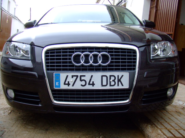

Gabriel Publicado 28 de Enero del 2007 Autor Denunciar Publicado 28 de Enero del 2007 Bueno, pues despues de estar el coche en el taller 15 dias, voy a recojerlo y cual es mi sorpresa... Que me han puesto el frontal del sportback pero no sline. despues de hablar con el jefe taller me dice q a sido una equivocacion, q me lo lleve tal y como sta(sin pagar ni un duro) y q cuando tengan el frontal sline ya pintado y listo para montar q me llamaran para ponerlo en un dia. Un saludo y ya os contare como termina la historio ah por cierto vendo un capo, antinieblas,rejillas antinieblas, cromados y aros 0000, en perfecto estado Responder
espurna Publicado 28 de Enero del 2007 Denunciar Publicado 28 de Enero del 2007 Un consejo...no pongas la foto con la mtrícula...Hay mucho mangante suelto y puedes ener algun problemilla... Responder
