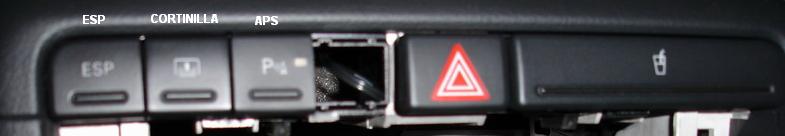

gambaone Publicado 3 de Enero del 2007 Denunciar Publicado 3 de Enero del 2007 Vereis, tengo encargada una tecla de cortinilla para un hueco disponible para mi avant y ASI poner encender/apagar el detector de radar. Ahora bien, la duda que tengo es si tiene luz como la que lleva la tecla del parking system. Feliz 2007 Responder
zx81 Publicado 3 de Enero del 2007 Denunciar Publicado 3 de Enero del 2007 (editado) Vereis, tengo encargada una tecla de cortinilla para un hueco disponible para mi avant y ASI poner encender/apagar el detector de radar. Ahora bien, la duda que tengo es si tiene luz como la que lleva la tecla del parking system. Feliz 2007 Sí tiene, y el interruptor es tipo conmutador. Saludos Editado 3 de Enero del 2007 por zx81 Responder

gambaone Publicado 3 de Enero del 2007 Autor Denunciar Publicado 3 de Enero del 2007 ¿cual es la tecla cortinilla? :clap1: Es la que sube/baja la cortinilla del vidrio posterior de los verlina. Responder
Mark Publicado 4 de Enero del 2007 Denunciar Publicado 4 de Enero del 2007 Si te refieres a ILUMINACION ROJA, SI, pero si te refieres al LED que se ENCIENDE cuando PULSAS, NO. Ademas tendras que montar un RELE, pues el conmutador, acaba siendo mas PULASDOR que INTERRUPTOR. Saludos. Responder

gambaone Publicado 4 de Enero del 2007 Autor Denunciar Publicado 4 de Enero del 2007 ¿cual es la tecla cortinilla? :clap1: Lo de siempre...una imagen vale más que mil palabras. Ahora lo entiendo, tiene luz, pero no la indicativa de que está operando como la del parking (lo sospechaba, así como que acabaría siendo pulsador). Voy a llamar al conce y cambiar el pedido por una de parking. Tendré dos pero siempre quedará mejor que el interruptor oculto que llevo ahora. Responder
zx81 Publicado 4 de Enero del 2007 Denunciar Publicado 4 de Enero del 2007 (editado) ¿cual es la tecla cortinilla? Lo de siempre...una imagen vale más que mil palabras. Ahora lo entiendo, tiene luz, pero no la indicativa de que está operando como la del parking (lo sospechaba, así como que acabaría siendo pulsador). Voy a llamar al conce y cambiar el pedido por una de parking. Tendré dos pero siempre quedará mejor que el interruptor oculto que llevo ahora. No exactamente, si le pones un relé, ese mismo relé puede encender/apagar la luz, de modo que al fin y al cabo, tienes lo que quieres (no es un led separado, pero se iluminará el dibujo de la cortinilla). Saludos Editado 4 de Enero del 2007 por zx81 Responder
