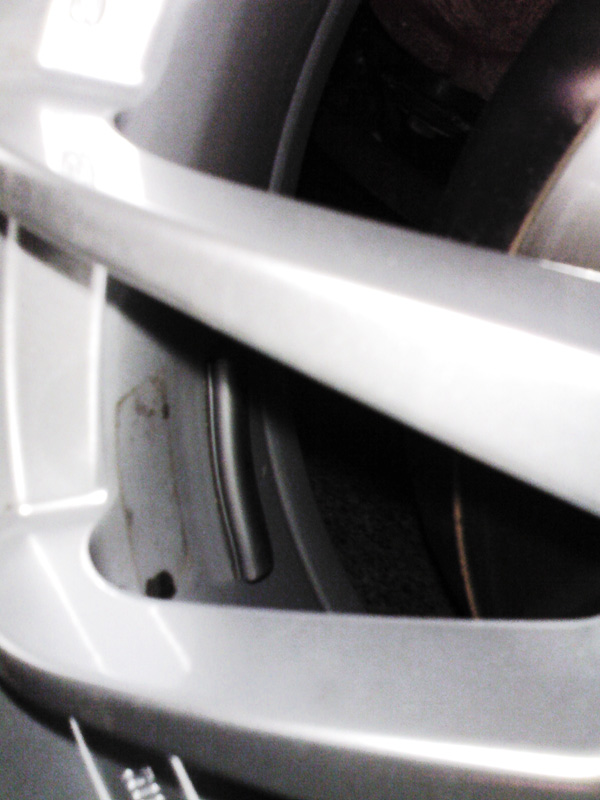

SportQuattroLOVE Publicado 4 de Enero del 2007 Denunciar Compartir Publicado 4 de Enero del 2007 (editado) Ayer por fin lleve a equilibrar las ruedas por que me vibraba un pelín el volante y con lo tiquismiquis que estoy ultimamenteno no quería ir más asi... Total! que fui a un taller que lleva toda la vida dedicados a los neumáticos en el puueblo de al lado y me montaron (por lo visto...) unos plomos nuevos que han salido y que supuestamente llevan un rodamiento dentro que se va moviendo... La cosa es que las han dejado bien aunque en un par de ruedas creo que se han pasado para dejarlas a 0 (no se como podía pedir tanto la rueda si estan bastante bien cuidadas...) Editado 4 de Enero del 2007 por SportQuattroLOVE Responder Enlace al comentario Compartir en otros sitios web More sharing options...
SportQuattroLOVE Publicado 4 de Enero del 2007 Autor Denunciar Compartir Publicado 4 de Enero del 2007 Que feos son los jodios... Responder Enlace al comentario Compartir en otros sitios web More sharing options...

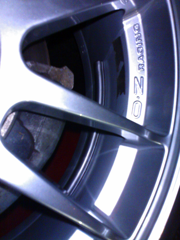

SportQuattroLOVE Publicado 4 de Enero del 2007 Autor Denunciar Compartir Publicado 4 de Enero del 2007 Hoy ya me he entretenido un ratito dejando la llanta decente otra vez al quitarle el adhesivo pegado de los plomos vijeos... (bendito autoglym para adhesivos y alquitran!) HAY QUE jod**SE QUE NO ME GUSTA ADA COMO QUEDAN... Con lo chatitos que son los de siempre para las llantas de aleación! Responder Enlace al comentario Compartir en otros sitios web More sharing options...
SportQuattroLOVE Publicado 4 de Enero del 2007 Autor Denunciar Compartir Publicado 4 de Enero del 2007 Se me olvidaba comentar que los muy mamones me lo tuvieron que hacer dos veces por que no se dieron cuenta de que unas las equilibraron con los centradores de llantas puestos y otras no... Dios! que mal lo pase viendo ahi como 4 desconocidos me tocaban el coche... Y un chavalín de estos jóvenes que hay en todos los talleres me apoyaba las llantas sin el más mínimo cuidado contra el elevador... (una me la marcó) Al final, aunque creía que no, el coche acabo con las 4 ruedas en el suelo de nuevo... :claugh: Responder Enlace al comentario Compartir en otros sitios web More sharing options...

SportQuattroLOVE Publicado 4 de Enero del 2007 Autor Denunciar Compartir Publicado 4 de Enero del 2007 Gracias. No la verdad que va bien... veremos si aguanta la historia esta. Pero si me hubieran puesto de los de siempre mejor que mejor. Responder Enlace al comentario Compartir en otros sitios web More sharing options...
ogp Publicado 4 de Enero del 2007 Denunciar Compartir Publicado 4 de Enero del 2007 Yo hace poco equilibré también y me pusieron unos pequeños pesos de pegatina, que tampoco había visto nunca, en el interior de la llanta, pero sólo en las delanteras, aún así me vibra un poco entre 110 y 120, iré a que me lo mire a ver si necesito equilibrar también las de atrás... Responder Enlace al comentario Compartir en otros sitios web More sharing options...
SportQuattroLOVE Publicado 4 de Enero del 2007 Autor Denunciar Compartir Publicado 4 de Enero del 2007 (editado) Esos, esos son los que se usaban ultimamente siempre para llantas de aluminio sin borde extrno para "plomear" Editado 4 de Enero del 2007 por SportQuattroLOVE Responder Enlace al comentario Compartir en otros sitios web More sharing options...
