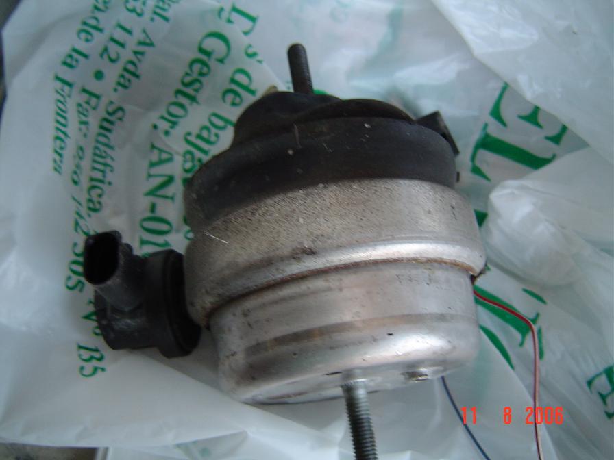

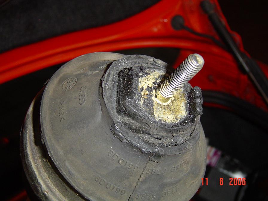

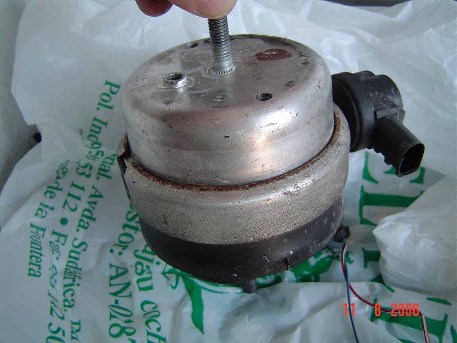

ILDEFONSO Publicado 5 de Enero del 2007 Denunciar Publicado 5 de Enero del 2007 uf, vaya. creo que este es tambien mi caso. la suspension izquierda me hace un ruido sobre todo al ir despacio en baches pronunciados, como en un camino de tierra, lei en un post que son estos silentblock de los brazos de amortigiacion, ¿es esto cierto? ?que debo hacer? La verdad es que yo no escucho ningun ruido pero como voy a cambiar próximamente los amortiguadores (el coche tiene ya 180.000Km) he pensado que quiza pueda merecer la pena cambiarlos en este momento. No obstante, pensaba que eran una especie de tacos de goma donde se "apoyaba" el motor, por lo menos en mi anterior coche tengo entendido que era ASÍ. Al romperse el taco de goma, el motor quedaba "ligeramente caido o descompensado" y vibraba mas de lo debido, con el consiguiente ruido y molestia. Quizá Ildefonso pueda aclararnos un poco esta duda. Saludos. bueno tu coche ... lo que lleva son dos soportes de motor llamados cojinetes electrohydraulicos... lleva uno a cada lado... son tacos de gomas rellenos de caeite hydraulico que le da una viscosidad y flexibilidad al motro en su comprotamiento. ahora luego os pongo fotos de cuando se los cambie a mi anterior A4... lleva una clema o conector que envia señal a la ecu... su precio es de unos 60 euros cada uno. y el sintoma que tienen cuando estan malos es: en curvas tiende a vibrar sobre todo cuando aceleras en curva...se se nota muy bien an autiovias, y depndendiendo de paraque lado lo hace es el que esta malo tambien suele vibrar o temblar al acelerar y desacelar, se nota en el tunel o puente junto a los pedales...laterales de forntal radio,.clima tambien, con el capot abierto, alguien intenta arrancar en primera, se nota que el motor tiende a inclinarse demasiado hacia delante y hacvia detras.. lñuego os pongo fotos, saludos Responder
ILDEFONSO Publicado 6 de Enero del 2007 Denunciar Publicado 6 de Enero del 2007 AQUI LLEVASI SOPORTE DEL LADO DERECHO CON EL CONECTOR ELECTRICO. Responder
ILDEFONSO Publicado 6 de Enero del 2007 Denunciar Publicado 6 de Enero del 2007 OTRA FOTITO Responder
ILDEFONSO Publicado 6 de Enero del 2007 Denunciar Publicado 6 de Enero del 2007 Y AQUI EL DEL LADO IZQUIERDO QUE NO LLEVA CONECTOR. Responder
ILDEFONSO Publicado 6 de Enero del 2007 Denunciar Publicado 6 de Enero del 2007 (editado) Y AQUI PODEIS VER DONDE VAN SITUADOS Y LA REF. EL NUMERO 7 Y EL NUMERO 8 DE ESTE GRAFICO ADJUNTO SE PUEDEN COMPRAR EN metalcaucho.... Y SON BUENOS Y MAS BARATOS SOOPRT.pdf Editado 6 de Enero del 2007 por ILDEFONSO Responder
