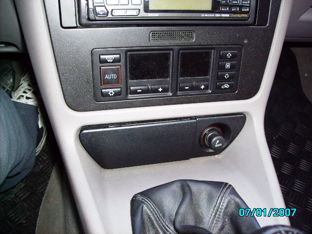

pabloV6 Publicado 5 de Enero del 2007 Denunciar Publicado 5 de Enero del 2007 Pues que no me abre el cenicero y quiero desmontarlo para arreglarlo o cambiarlo y no se como, creo que tendre que desmontar la consola central, ¿hay alguien que sepa como? si es con fotos mejor que mejor, gracias. Responder

fermoa4 Publicado 6 de Enero del 2007 Denunciar Publicado 6 de Enero del 2007 es muy sencillo,primero,deberas tirar por debajo del cenicero y directamente hacia afuera,con cuidado de no romper 2 pestañas que tiene por debajo el cenicero,ya que lo que entra y sale,tiene esta tapa que es la que tienes que soltar primero(la que tiene 2 rayas a los lados),osea la tapa del cenicero.una vez suelta,veras 2 tornillos a cada lado,son dos tornillos hexagonales de 8mm,los sueltas y tiras del cenicero hacia ti,saldra toda la pieza con guias y todo,ten cuidado con los cables de la luz,no los arranques,ya que van enganchados a el cenicero,una vez fuera,ya veras tu,por lo que se te ha quedado pillado,una colilla,una guia pillada etc.... esto que te comento,es para los b5 que tienen el cenicero al lado de la palanca de cambios,osea,abajo del todo del salpicadero(modelo 99-01,osea el restyling) un saludo y espero que te sirva de ayuda,es facil Responder
pabloV6 Publicado 7 de Enero del 2007 Autor Denunciar Publicado 7 de Enero del 2007 El cenicero es de un S4 B5 del ´98 el de la foto, es el que tu me dices? Responder
fermoa4 Publicado 7 de Enero del 2007 Denunciar Publicado 7 de Enero del 2007 no,no es ese modelo,lo siento tiu Responder
