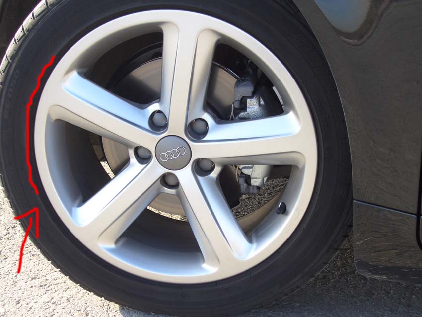

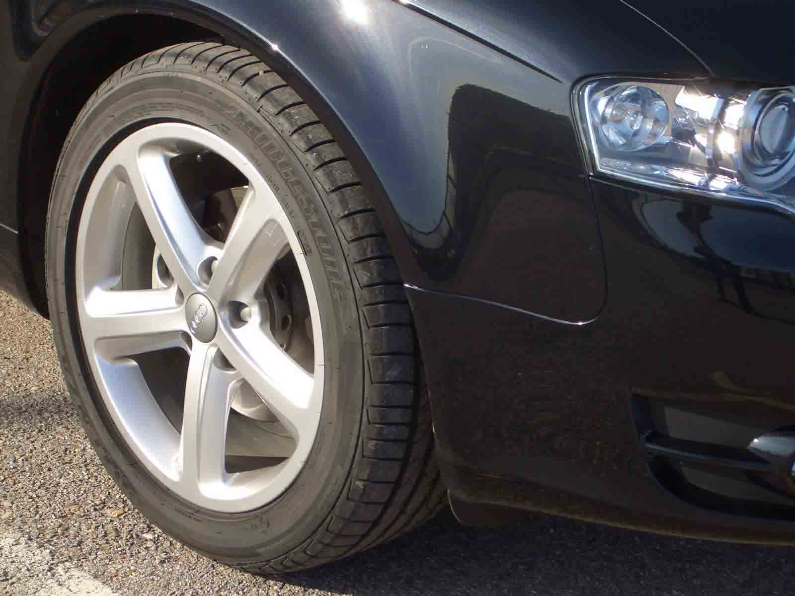

LcTrC Publicado 6 de Enero del 2007 Denunciar Publicado 6 de Enero del 2007 En las proximas gomas pon unas con protector de llanta, este rascazo lo habrias reducido a menos de la mitad, no es milagroso pero ayuda muchisimo. Con respecto a reparar, deberia haber algun sitio donde los reparen. Saludos que quieres decir con protector de llanta, que son gomas diferentes? Son gomas que tienen un borde en la union con la llanta que ayudan a no rozar las llantas. Si buscas en alguna pagina de neumaticos por internet, verás que alguna tiene protector de llanta. Esta llanta tiene protector, si te fijas en la union exterior del neumatico con la llanta tiene un pequeño reborde, ese es. Una pena, las llantas son preciosas. Responder
antonioti Publicado 6 de Enero del 2007 Denunciar Publicado 6 de Enero del 2007 no se si en esta foto lo veras bien Responder
antonioti Publicado 6 de Enero del 2007 Denunciar Publicado 6 de Enero del 2007 a lo mejor en esta, es como un filo de goma de sobresale un poco sobre la llanta. Responder
