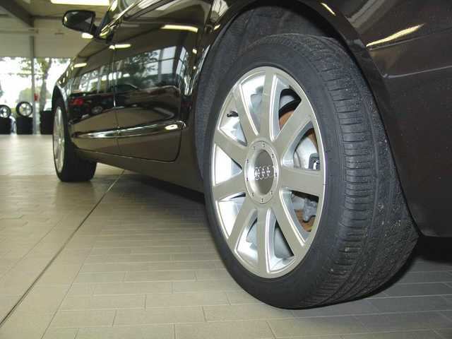

Arbol Publicado 10 de Enero del 2007 Denunciar Publicado 10 de Enero del 2007 Manum , el tuyo es quatro? Lo digo por descartar que pueda ser la tracción quatro. El mio tb hace ese ruido, efectivamente parece que sea de una rueda en mal estado o un rodamiento pero yo no lo se porque aun no le he cambiado los neumaticos Como veis el mio lo tiene todo Responder
