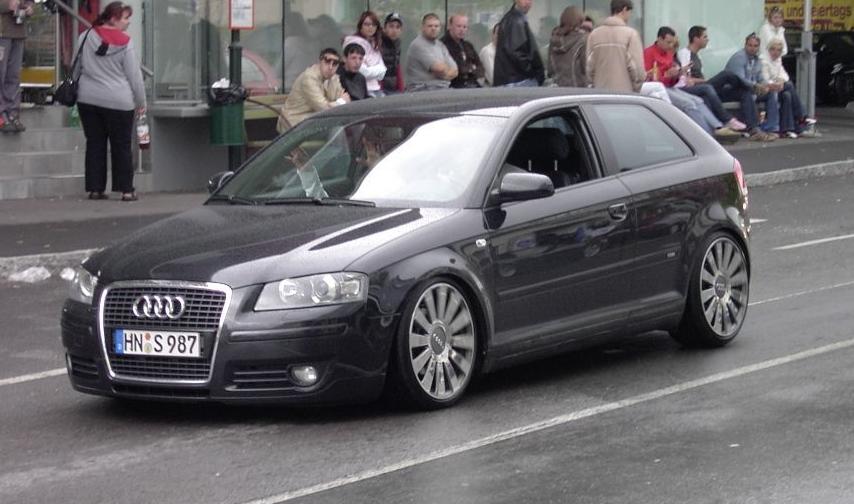

mikelnight Publicado 8 de Enero del 2007 Denunciar Publicado 8 de Enero del 2007 Buenos días a todos... Bueno decidico voy ha montarle estas llantas al audi. prefiero estas q las bbs opcionales del s.line que me trae de la casa. Sería en 18, para usar 225 40 18, que et hay que coger para el a3, para que n tenga problemas?? Lo bajaré con las pss para que quedé así jeje gracias y espero ayuda jeje Responder
