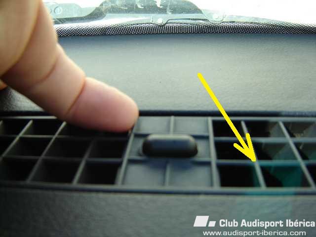

mikela4 Publicado 22 de Agosto del 2012 Denunciar Publicado 22 de Agosto del 2012 Pregunta : Despues de sacar el sensor solar, como se saca la rejilla ??? Me refiero a esta : Es que lo he intentado con un destornillador plano haciendo palanca por los laterales,pero no haz manera z no quiero romper nada por alli.Alguien? 18Turbo,estas por ahi ? Responder
