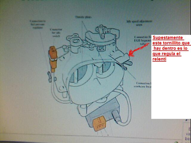

vallekano coupe Publicado 9 de Enero del 2007 Denunciar Publicado 9 de Enero del 2007 Buenas a todos e preguntado alguna vez esto pero nadie me hace caso queria que me mostrarais algun fiera lo que es la pieza de el regulador de relenti para ir lo antes posible al desguace a por una estoy arto del relenti asi haber si me podiais ayudar gracias. Responder
les71 Publicado 9 de Enero del 2007 Denunciar Publicado 9 de Enero del 2007 Hola mirate esta pagina aqui te pone donde esta el regulador http://translate.google.com/translate?hl=e...6lr%3D%26sa%3DX Saludos Responder
les71 Publicado 9 de Enero del 2007 Denunciar Publicado 9 de Enero del 2007 Hola mirate esta pagina aqui te pone donde esta el regulador http://translate.google.com/translate?hl=e...6lr%3D%26sa%3DX Saludos no se a copiado bien el enlace es dentro de esa pagina en problemas y diagnostico de motor. Responder
vallekano coupe Publicado 9 de Enero del 2007 Autor Denunciar Publicado 9 de Enero del 2007 Oye les muchas gracias podia montarlo de otro coche directamente Responder

vallekano coupe Publicado 10 de Enero del 2007 Autor Denunciar Publicado 10 de Enero del 2007 Yo en la pieza que tengo pueta toco ese torillo y solo me afecta alo primeros diez segundos de cuando lo arranco loego se suve aver en la nueva ya os contare pero eso lo arreglo yo aunque sea lo ultimo que aga. Responder

les71 Publicado 14 de Enero del 2007 Denunciar Publicado 14 de Enero del 2007 Si ese tornillo te sirve para subir el relenti el problema viene si es inestable cuando se calienta ,entonces podria ser la valvula de relenti o bien como me pasaba a mi que era una pequeña raja en el tubo de admision del aire. Haber si se te soluciona y nos cuentas como. Un saludo Responder
