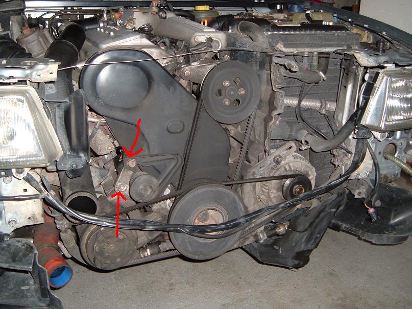

MarT2 Publicado 9 de Enero del 2007 Autor Denunciar Publicado 9 de Enero del 2007 Buenas! He encontrado una fotillo de Javi que me sirve para explicaros exactamente los tornillos que son: Esos dos tornillos van atornillados en el bloque (no lo sé seguro si son los dos, pero por lo menos el de arriba) y le falta el trozo de bloque donde va atornillado. El unico peligro que hay es que la chapita esa (que no se para que sirve) me toque alguna correa y la lie. Responder
ferni308 Publicado 9 de Enero del 2007 Denunciar Publicado 9 de Enero del 2007 jose si fuera tan facil encontrar un motor me habria salido mas barato un saludete se puede soldar con unos electrodos especiales para hierro con aleacion con cuidado Responder
