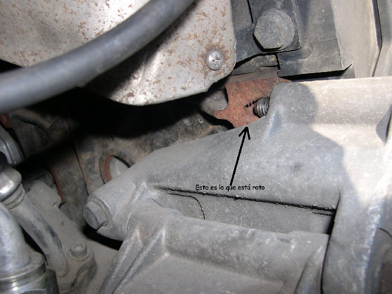

wastegate Publicado 20 de Enero del 2007 Denunciar Publicado 20 de Enero del 2007 Siempre con tu permiso Jose Jose, como no se donde enviartelas te las cuelgo yó, y me dás una dirección de correo donde mandartelas a tamaño normal :crying_anim: Bueno aquí en cuestión se vé el asuntillo: A mi me parece que no debe afectar al motor es sí, solamente a la estabilidad del compresor del aire acondicionado, pués es un anexo del bloque que sobresale y no afecta a nivel motor. Responder

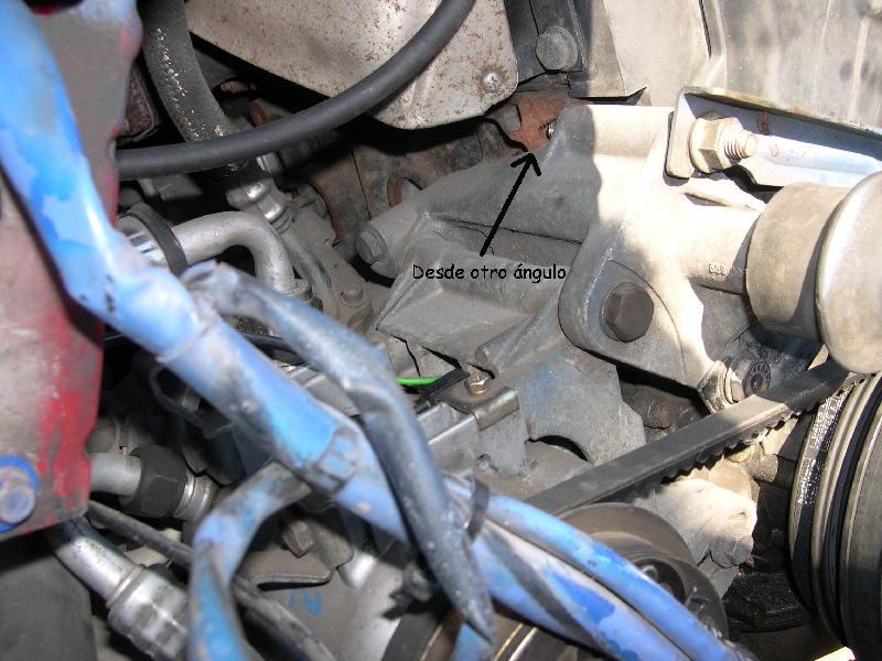

wastegate Publicado 20 de Enero del 2007 Denunciar Publicado 20 de Enero del 2007 Aquí otra perpectiva para haceros una idea SQL, y AudiCoupe...... que opinais ?? Responder

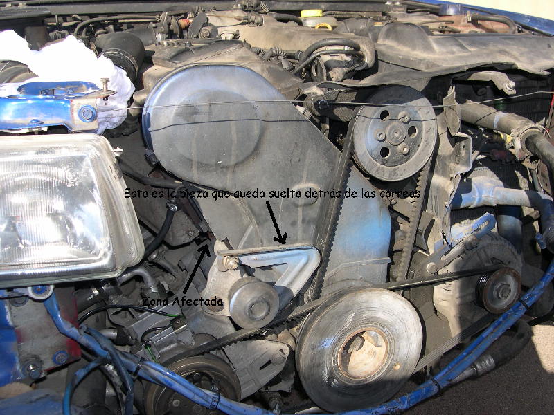

wastegate Publicado 20 de Enero del 2007 Denunciar Publicado 20 de Enero del 2007 Y ya la última donde se vé la ubicación de los elementos, y además la pieza que queda suelta al estar sin rosca el tornillo........ Decir que Jose me ha comentado de hacerle rosca al soporte de detrás de la chapa y que así por lo menos quedará enganchada a la pieza ( y no habrá el riesgo de que enganche una correa ) , aunque el conjunto no esté cogido. Que opinais ??? Responder
javi rs2 Publicado 20 de Enero del 2007 Denunciar Publicado 20 de Enero del 2007 Yo primero pienso, que un coche de tal "caché" se tiene que tapar algo más antes de pintar. Y luego pienso que no sé porqué estos coches, SUFREN de soporte de compresor, acordaros de como salió el mio, pues si encima le quitamos un tornillo de 10mm creo, la cosa puede quedar algo coja.......OJALÁ NO¡¡¡¡ Pero lo que se comenta puede ser una solución a todo el problema de MarT2. DIOS LE DÉ FUERZA PARA QUE NO SE ROMPA NUNCA. Porqué los más entendidos que opinan de ya que se tiene que montar-dejar así, no se podría rellenar de NURAL 21 creo que se llama y luego taladrar y luego roscar para que el esparrago tenga un poco más de fuerza que si no tuviera esta pasta. Ya sé que la pasta no hace mucho,bueno en euros si, pero mejor que nada se puede probar. Que piensan los gurus?? Responder
javi rs2 Publicado 20 de Enero del 2007 Denunciar Publicado 20 de Enero del 2007 El soporte del compressor es todo la última foto de las dos. Las dos cosas són las que sujetan al compressor, si a la pieza triangular esa le quitamos un de los dos tornillos gordos que lleva puede que se debilete mucho. Responder
wastegate Publicado 20 de Enero del 2007 Denunciar Publicado 20 de Enero del 2007 Hey Javi, descargaste ya el video ??? Hoy he estado con Mart, y le hemos hecho esas fotos. Lo que se vé roto y oxidado no es del soporte, sinó del mismo bloque donde va cojido el soporte..........lo complicado seria reconstruir ese trozo con Nural ( pienso yó ), aunque alguna cosa tiene que hacer pués se queda debilitada la zona del compresor Seguro que alguna solución Responder
