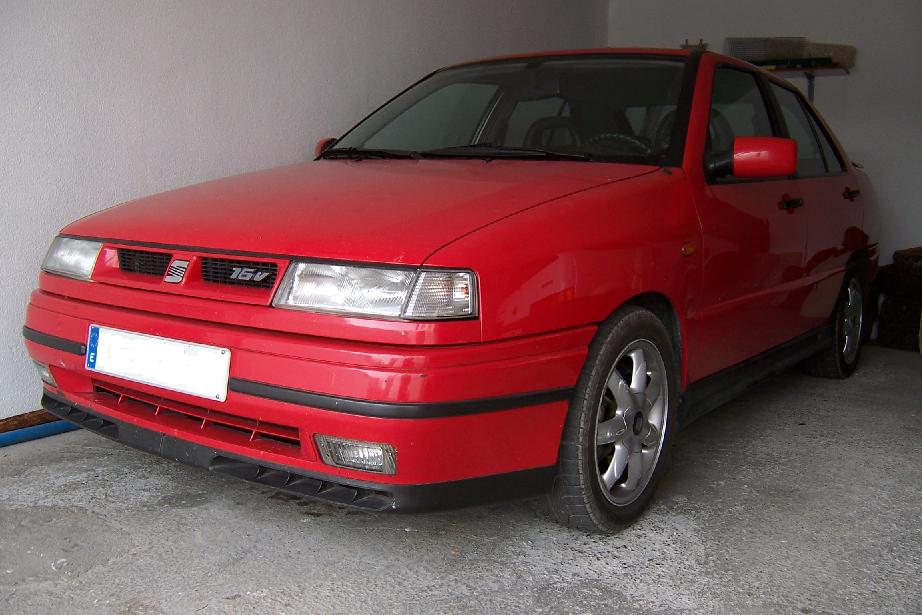

Sugarless Publicado 17 de Enero del 2007 Autor Denunciar Publicado 17 de Enero del 2007 (editado) Gracias a todos, el Toledo ha vuelto a rugir esta misma mañana Despues de muchos quebraderos de cabeza y desilusiones hemos conseguido arreglarlo. Nos pedian 2000€ en chapa y pintura, otros 1000 en mecanica y nos dijeron que no salia a cuenta. Decidimos comprar las cosas en el desguace y por menos de la mitad (exactamente 780€) el coche por fuera esta impecable otra vez. Despues ha habido que sustituir elementos de la direccion, un amortiguador, el radiador y 3 o 4 manguitos que han salido por 500€. Por 1200€ el coche esta absolutamente nuevo, y no los 3000 que nos pretendian ROBAR. Hoy para celebrarlo le hemos sacado a hacer km. Va mucho mejor que antes del golpe, incluso se ha puesto a 180 PD: Chirrito, como se nota que es rojo tornado Foto de ayer mismo Editado 17 de Enero del 2007 por Sugarless Responder
