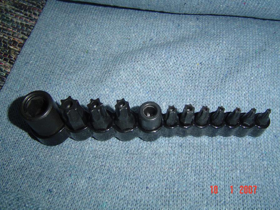

Jomody Publicado 10 de Enero del 2007 Autor Denunciar Compartir Publicado 10 de Enero del 2007 Muchas gracias Idelfonso. Y para poder ver la referencia que traiga impresa mi caudalimetro como lo puedo hacer? Pq a simple vista no veo ninguna. Sabes donde viene grabada dicha referencia? Si tengo que sacar el caudalimetro del tubo, o si viene impresa en el tubo? Esq la otra tarde lo intenté, pero no tenia la llave exacta para desatornillar el cauda. Y ya...si alguien sabe el nombre de la punta de destornillador para sacar el cauda...pues me salvaria la vida. Un saludo. Responder Enlace al comentario Compartir en otros sitios web More sharing options...
ILDEFONSO Publicado 10 de Enero del 2007 Denunciar Compartir Publicado 10 de Enero del 2007 bueno el caudalimetro tiene grabada la referencia y la llave para quitarlo es como estas de este juego son llaves torx para tornillos de seguridad.... la unica diferencia de las otras es ese agujerito que tienen en el centro que es para que entre el pivote que tiene el tornillo del caudalimetro en el centro de la cabeza, para evitar que sea quitado por cualquiera. Responder Enlace al comentario Compartir en otros sitios web More sharing options...
Jomody Publicado 10 de Enero del 2007 Autor Denunciar Compartir Publicado 10 de Enero del 2007 Muchas gracias. Muy ilustrado todo con su fotito eh! Responder Enlace al comentario Compartir en otros sitios web More sharing options...
