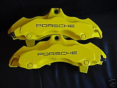

Kall Publicado 10 de Enero del 2007 Denunciar Publicado 10 de Enero del 2007 ¿Alguien sabe si estas pinzas valen para un audi S6 plus? 996.351.431.30 und 996.351.432.30 Muchas gracias. Responder
Kall Publicado 10 de Enero del 2007 Autor Denunciar Publicado 10 de Enero del 2007 No me deja editar. Responder

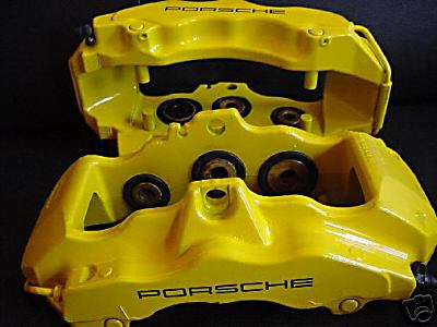

M_GORDON Publicado 10 de Enero del 2007 Denunciar Publicado 10 de Enero del 2007 No me deja editar. 6 pistones Responder
AudiCoupe Publicado 10 de Enero del 2007 Denunciar Publicado 10 de Enero del 2007 por poder s epuedne montar, pero necesitaras hacer lso porta-pinzas a medida, y cambiar la bomba de freno, xq para 6 pistones no se si la del s6 dara para tanto. Responder
Kall Publicado 10 de Enero del 2007 Autor Denunciar Publicado 10 de Enero del 2007 Este coche lleva bomba de 28 mm, ¿será suficiente? ¿De cuantos mm. es la bomba original del GT3? Responder
M_GORDON Publicado 10 de Enero del 2007 Denunciar Publicado 10 de Enero del 2007 el s2 lleva la misma bomba que el rs2 que lleva (4?) pistones, y ceo que es de 24 o 25. ahora llevo dos pinzas de vito de 2 pistonazos y no estoy muy agusto con la bomba Responder
AudiCoupe Publicado 10 de Enero del 2007 Denunciar Publicado 10 de Enero del 2007 Yo creo q 30 para al pinza de 6 pistones es suficiente Responder
audicabrio Publicado 10 de Enero del 2007 Denunciar Publicado 10 de Enero del 2007 madre de diios que pinzotes costaran una pasta Responder
M_GORDON Publicado 11 de Enero del 2007 Denunciar Publicado 11 de Enero del 2007 Yo creo q 30 para al pinza de 6 pistones es suficiente ya pero él tiene 28 PD: tu llevas rs2 con bomba de las nuestras no?, y la gente que mete eses pinzas con la bomba del coupe, como frena? Responder
AudiCoupe Publicado 11 de Enero del 2007 Denunciar Publicado 11 de Enero del 2007 Lo unico de tene runa bomba d efreno q no tenag el tamaño adecuado es q no utilizas las pinzas a tope pero frener frenaras mejor q de serie simplemente xq la superficie de contacto es mayor, solo q la presion q daras es la misma q antes o un pelin mas, poca cosa, y no podras utilizar la pinza a 100% Responder
M_GORDON Publicado 11 de Enero del 2007 Denunciar Publicado 11 de Enero del 2007 Lo unico de tene runa bomba d efreno q no tenag el tamaño adecuado es q no utilizas las pinzas a tope pero frener frenaras mejor q de serie simplemente xq la superficie de contacto es mayor, solo q la presion q daras es la misma q antes o un pelin mas, poca cosa, y no podras utilizar la pinza a 100% así que de 4 pistones ni pasar, no? Responder
AudiCoupe Publicado 11 de Enero del 2007 Denunciar Publicado 11 de Enero del 2007 Con al bomba de nuestros ocches aprovechas muy bien, vamos a tope, un apinza de 4 pistones. i quieres pasar no hay problema, pero yo lo veo una tonteria si no cambias la bomba de freno Responder
