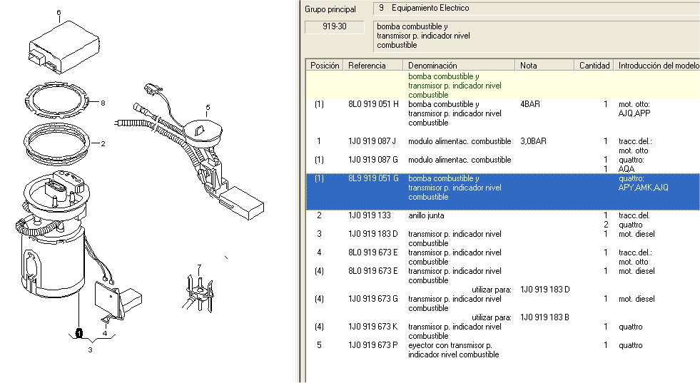

Walter Publicado 24 de Marzo del 2007 Autor Denunciar Publicado 24 de Marzo del 2007 Hola otra vez, podria tener algo que ver aqui la bomba de la gasolina?? Es que cuando pega el bajonazo es como si quedara sin alimentacion, como cuando te quedas sin gasolina, y se queda asi un rato (unos 10-15 segundos) y luego vuelve a recuperar poco a poco...... ....ademas coincide que el marcador de la gasolina falla ultimamente y la medicion no es nada fiable. Venga, a alguno habra pasado por esto no?? Gracias!! Responder
Walter Publicado 26 de Marzo del 2007 Autor Denunciar Publicado 26 de Marzo del 2007 Venga, estoy seguro que alguien ha tenido problemas con la bomba de gasolina y me puede contar algo.... <_< Responder
