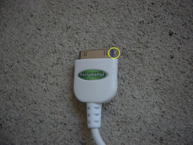

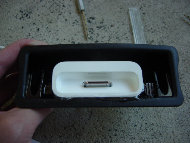

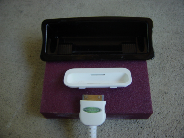

ILDEFONSO Publicado 13 de Enero del 2007 Denunciar Publicado 13 de Enero del 2007 este es el cable donde se conecta el IPOD Responder
ILDEFONSO Publicado 13 de Enero del 2007 Autor Denunciar Publicado 13 de Enero del 2007 y la base del conector Responder
ILDEFONSO Publicado 13 de Enero del 2007 Autor Denunciar Publicado 13 de Enero del 2007 este es el postizo del cenicero con un corte dado para meter cable Responder

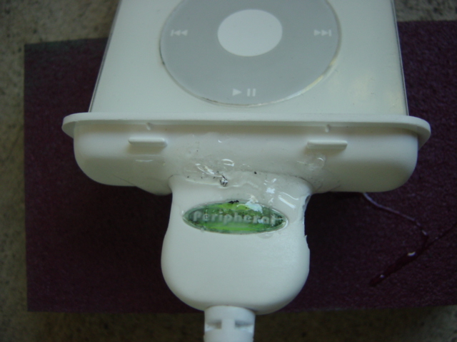

ILDEFONSO Publicado 13 de Enero del 2007 Autor Denunciar Publicado 13 de Enero del 2007 se pega el cable de conexion con el soprte de anclaje del ipod Responder
ILDEFONSO Publicado 13 de Enero del 2007 Autor Denunciar Publicado 13 de Enero del 2007 y quda asi... en el postizo del cenicero Responder

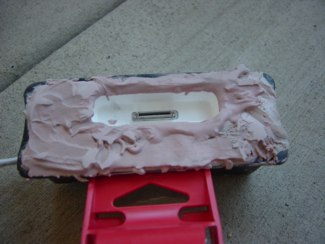

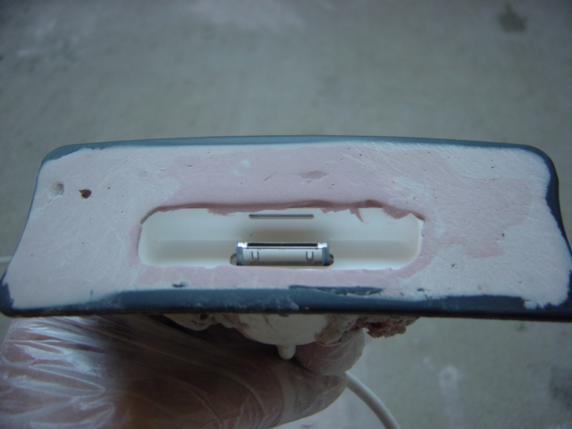

ILDEFONSO Publicado 13 de Enero del 2007 Autor Denunciar Publicado 13 de Enero del 2007 se rellena de masilla de relleno, plaste o cemento de carroceria, fibra de vidrio.. ect... en este caso fue cemento carrocero Responder

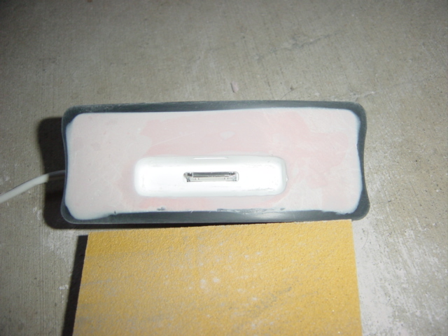

ILDEFONSO Publicado 13 de Enero del 2007 Autor Denunciar Publicado 13 de Enero del 2007 se rebaja y se afina Responder
ILDEFONSO Publicado 13 de Enero del 2007 Autor Denunciar Publicado 13 de Enero del 2007 hsata dejarlo.... fino y unifome Responder

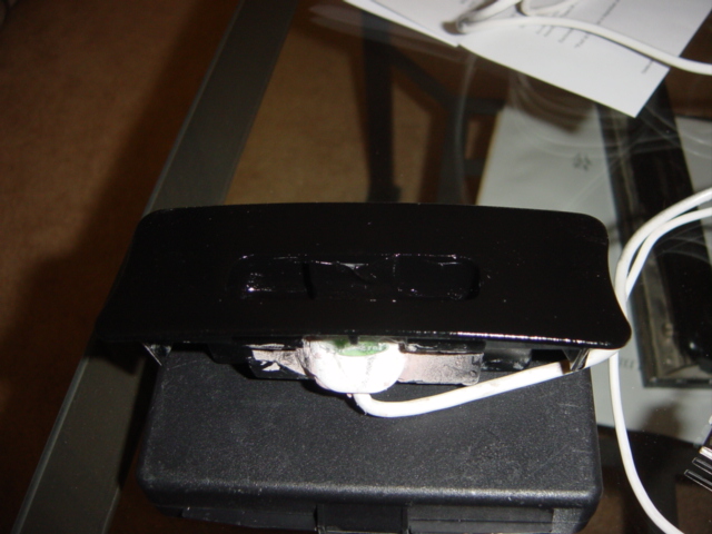

ILDEFONSO Publicado 13 de Enero del 2007 Autor Denunciar Publicado 13 de Enero del 2007 se pinta en color lo mas parecido al plastico negro del postizo mechero... negro satinado Responder

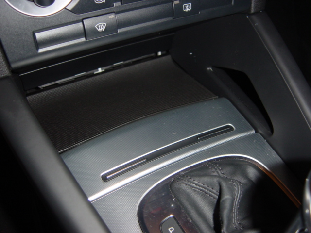

ILDEFONSO Publicado 13 de Enero del 2007 Autor Denunciar Publicado 13 de Enero del 2007 este es el resultado cenicero cerrado Responder

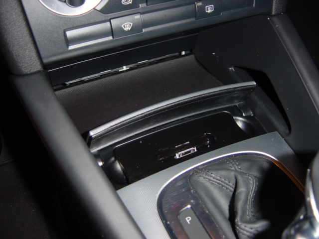

ILDEFONSO Publicado 13 de Enero del 2007 Autor Denunciar Publicado 13 de Enero del 2007 y aqui el cenicero abierto Responder

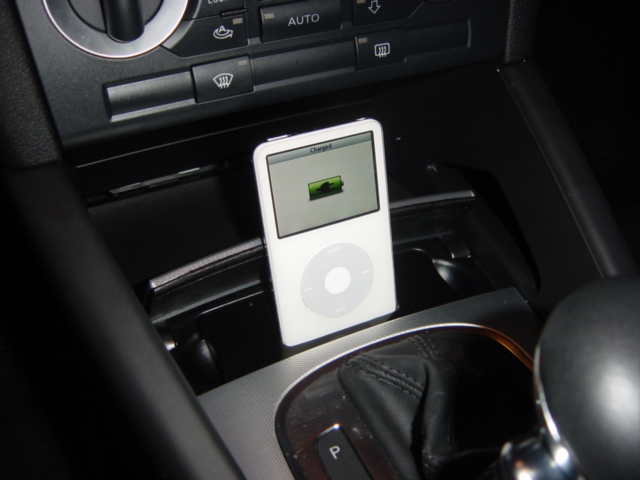

ILDEFONSO Publicado 13 de Enero del 2007 Autor Denunciar Publicado 13 de Enero del 2007 y aqui como queda el ipod Responder
