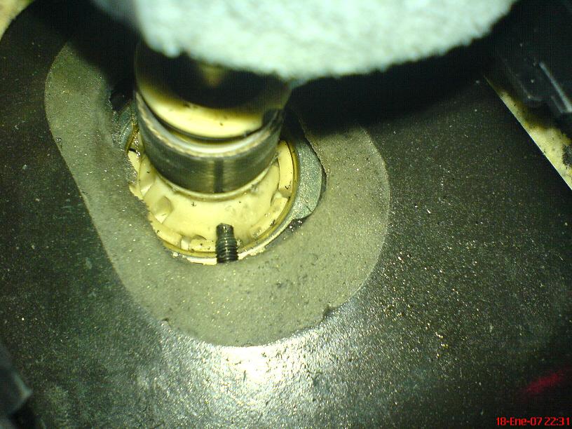

lobito2006 Publicado 19 de Enero del 2007 Autor Denunciar Publicado 19 de Enero del 2007 levanta la piel de donde etá el pomo, no sea que se te haya puesto algo ahí. A mi me pasó, y resultó que se había metido una bolita de las de mi hijo por el cenicero (o no se ni como) y se había ajustado en las marchas 3 y 5º. Por fin he desvelado el misterio. Levante el cuero de la palanca cambios y me encontre un pedazo tornillo con su arandela incluida que mis amigos de audimb me habian dejado de regalo cuando me montaron el rns-e. Responder
