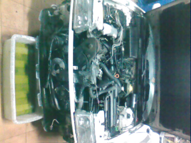

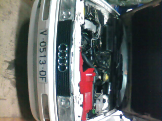

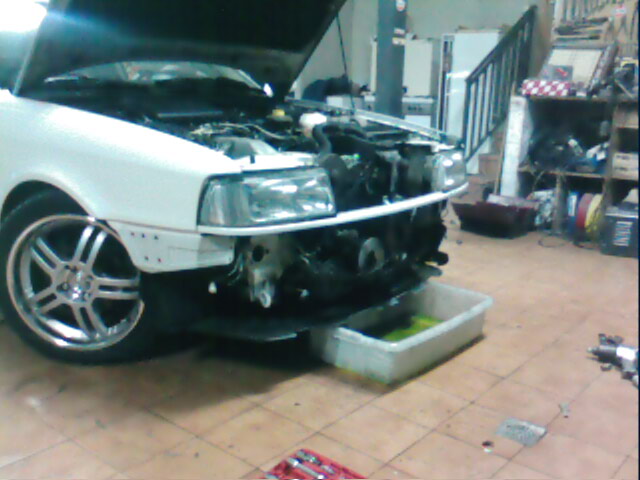

vallekano coupe Publicado 15 de Enero del 2007 Denunciar Publicado 15 de Enero del 2007 Buenas a todos alfinal no era el regulador eran mil tomas de aire que tenia el coche despues de mucho quebradero de cabeza estube unas cuantas horas cambiando mangitos que estaban todos ya aproveche para cambiarle los cables de bujias y las corroas y ahora me queda el brazo de direccion que pierde aceite y la junta de la tapa de balancines y pintar la tapa lo de el brazo de direccion compraremos un kit de reparacion para cambiarle los retenes y el cubre polvos ay van unas fotitos Responder

vallekano coupe Publicado 19 de Enero del 2007 Autor Denunciar Publicado 19 de Enero del 2007 Buenas lo siento por haber tardado tanto pero aqui estan las fotos y hoy me pondre tambien de brico.lo de los cables de bujias los cambie por que estaban mal se veia la chispa y al cambiarlo va un poco mas fino.Lo que me preguntabas que se te baja el relenti mucho te aseguro que son tomas de aire por que cuando se va estavilizar el relenti toma mas de la cuenta y baja y buelve a subir cuando reaccina el estabilizador revisa todos los tubitos,y gracias por lo del cohe, Responder
