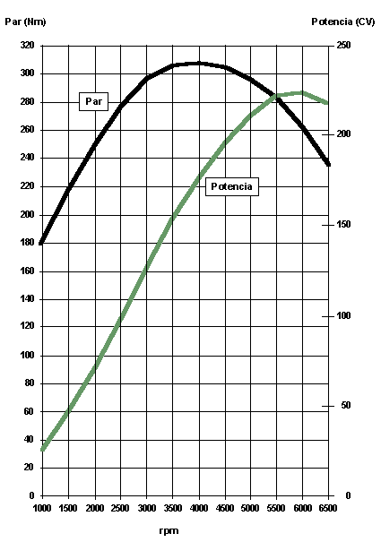

Orieduc Publicado 17 de Enero del 2007 Denunciar Publicado 17 de Enero del 2007 Los E36 no llevaban distribución variable? Me refiería a los motores de Audi no de BMW, igual me expliqué mal. Lo que digo es que manda huevos que quieran una medallita por desarrollar el Valvelift Control a éstas alturas de la vida cuándo en la competencia existen desde hace tiempo (Doble Vanos, Vario Cam, o un simple variador de fase). De todas maneras si el motor del 120i es el mismo que el del 320si (mismo cubicaje, misma potencia ), me parece que la distribución variable estaba rediseñada y no era "tan variable", no sé si se había limitado tan sólo a admisión o escape o algo. Ya lo miraré cuando llegue a casa. De todas maneras la palma de momento se la lleva Saab con su motor de compresión variable SVC. Un 5 cilindros de 1,6 litros que desarrolla una potencia y un par máximos de 225 CV y 305 Nm. :crying_anim: Responder
Viktoraceo Publicado 17 de Enero del 2007 Denunciar Publicado 17 de Enero del 2007 Los E36 no llevaban distribución variable? Me refiería a los motores de Audi no de BMW, igual me expliqué mal. Lo que digo es que manda huevos que quieran una medallita por desarrollar el Valvelift Control a éstas alturas de la vida cuándo en la competencia existen desde hace tiempo (Doble Vanos, Vario Cam, o un simple variador de fase). De todas maneras si el motor del 120i es el mismo que el del 320si (mismo cubicaje, misma potencia ), me parece que la distribución variable estaba rediseñada y no era "tan variable", no sé si se había limitado tan sólo a admisión o escape o algo. Ya lo miraré cuando llegue a casa. De todas maneras la palma de momento se la lleva Saab con su motor de compresión variable SVC. Un 5 cilindros de 1,6 litros que desarrolla una potencia y un par máximos de 225 CV y 305 Nm. :crying_anim: Ese motor es la poll*, nunca pensé que fuera posible variar el grado de compresión de un motor mientras iba en marcha. Cuando llegué a casa y lo vi FLIPÉ. Menuda idea los cab***es de Saab. Lo que le veo el punto debil de la estanqueidad. Responder
Orieduc Publicado 17 de Enero del 2007 Denunciar Publicado 17 de Enero del 2007 (editado) Ya miré lo de la distribución del 320si. Lo que han hecho es "capar" el sistema Valvetronic; en concreto me parece que han eliminado la regulación de las carreras de las válvulas de admisión (manteniendo la regulación de los tiempos de distribución -VANOS doble-). También han acortado la carrera del motor (de 90 mm a 88 mm), con el objetivo de alcanzar regímenes de giro mayores. En cuanto al tema de la estanqueidad del motor tienes razón que es un aspecto crítico, pero según declaraciones de Per Gillbrand: "La parte mecánica estaba suficientemente desarrollada hace tiempo, pero hasta ahora no teníamos los conocimientos de sobrealimentación y -sobre todo- el control electrónico que requiere este motor". No parece que les preocupe demasiado... Otro motor que genera éste tipo de problemas es el Wankel, requiere cambiar el sistema de estanqueidad cada 6 años por su fuerte desgaste, y ahí lo tienes, motor del año en su categoría varias veces seguidas. Editado 17 de Enero del 2007 por Chino Cudeiro Responder
