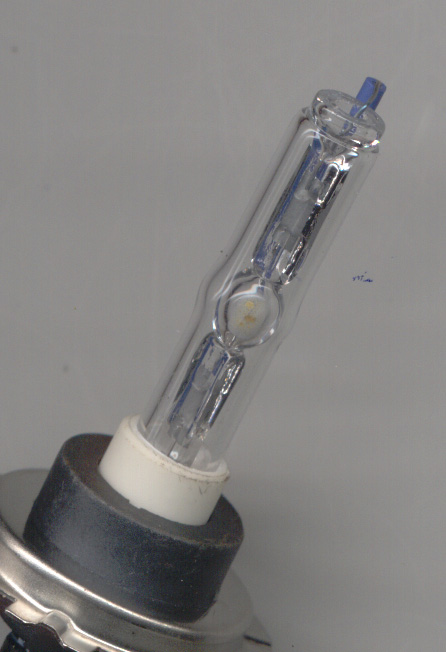

reyman Publicado 16 de Enero del 2007 Denunciar Publicado 16 de Enero del 2007 (editado) Hola a tod@s, que rabia, he montado hace menos de un mes el kit de xenon que compramos en conjunto y anoche viniendo de viaje pufffff adios al faro derecho y yo sin recambios de bombillas, me cago en En fin tire de largas y hoy he desmontado otra vez faro derecho y he colocado una bombilla h7 de las de toda la vida. He mandado un correo a well-done para comentarles el caso porque me parece demasiado extraño que tenga fundida la bombilla en menos de un mes... En fin aqui os dejo una fotillo de como ha quedado la bombilla, como se puede apreciar por el medio de la bombilla hay algo pegado al cristal que supongo será el filamento... Un salu2 a tod@s y espero que no os pase algo así con xenon pq esto de no llevar recambios.... Ya os comentare lo que me dicen desde well-done. Editado 16 de Enero del 2007 por reyman Responder
Dani Publicado 17 de Enero del 2007 Denunciar Publicado 17 de Enero del 2007 Hola a tod@s, que rabia, he montado hace menos de un mes el kit de xenon que compramos en conjunto y anoche viniendo de viaje pufffff adios al faro derecho y yo sin recambios de bombillas, me cago en :wacko: En fin tire de largas y hoy he desmontado otra vez faro derecho y he colocado una bombilla h7 de las de toda la vida. He mandado un correo a well-done para comentarles el caso porque me parece demasiado extraño que tenga fundida la bombilla en menos de un mes... En fin aqui os dejo una fotillo de como ha quedado la bombilla, como se puede apreciar por el medio de la bombilla hay algo pegado al cristal que supongo será el filamento... Un salu2 a tod@s y espero que no os pase algo así con xenon pq esto de no llevar recambios.... Ya os comentare lo que me dicen desde well-done. Hola Reyman, Las bombillas de xenon no llevan filamento. Es en parte normal que en la esfera de cristal se vean manchas. Se produce por la combustion del gas del interior. Te he mandado un mensaje :clap1: Responder
diablillo72 Publicado 17 de Enero del 2007 Denunciar Publicado 17 de Enero del 2007 Seguro que es de la lámpara? La instalación está bien, cableado, transformador, etc???? Responder
asiero Publicado 17 de Enero del 2007 Denunciar Publicado 17 de Enero del 2007 eso huele a equipo transormador..... Responder
Jose Juan Publicado 18 de Enero del 2007 Denunciar Publicado 18 de Enero del 2007 Cambia la bombilla de un faro a otro y ASI sabras si es la bombilla o el transformador. Un saludo. Responder
