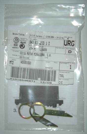

AQUI TENEIS LAS LLAVES ORIGINALES EXTRACION RADIOS...
LA REFERENCIA ES: 4D0051530
A mi me interesan!!!!!!!
Donde las puedes pillar? SI las pillas tu te hago un deposito y me als haces llegar? :ranting2: :laugh:
ESAS ORIGINALES... las pides en el conccionario y te las traen,, si no las tienen en stocks
He preguntado en un par de concesionarios por las llaves y no me han hecho ni caso. Probaré con la referencia (4D0051530) a ver que tal.....
Saludos y gracias!
Jorge
Exacto, pidelas en un concesionario, o en la central de recambios (si te queda alguna cerca, como Can Bruixa, de la Zona Franca de Barcelona).
No les digas "llaves para sacar radio", porque no tienen idea.
Diles la referencia y les saldrá "herramientas de extracción", diles que adelante que las pidan,
A mi me costaron entre 6 y 7 euros, en can bruixa (central de recambios).

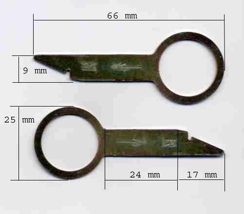

Hola amigos, merece la pena compralas en el conce, no son caras estan en ese dinero, creo entre 12 y 13 euros, pero como utiliceis las que regalan, lo único que puede pasar que se enganchen en la presilla agarre y no las podais sacar ó resulte dicficil.
Yo tiré las que me madarón los Polacos con el cableado, me hicierón hasta heridas,son como cuchillas, y además no tienen nada que ver con las originales
Efectivamente, las polacas son cuchillas :angry: y se quedan agarradas a las presillas del Navi o Concert. Me he visto y me he deseado, crei que tenia que llamar a un ingeniero para poder retirarlas, tengo la piel de los dedos cortadas, cuando el mismo aparato con las de un amigo que trabaja en Audi ha sido llegar y sacar. Conclusion, por ese precio mi consejo es pedirlas originales, yo lo voy hacery esta ni siquiera las voy a regalar. Creo que eso lo dice todo.......... :shy:
