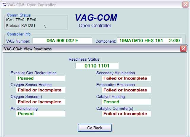

reis Publicado 17 de Enero del 2007 Denunciar Compartir Publicado 17 de Enero del 2007 fijaros que si el coche esta bien salen seis ceros ,significa los 6 sistemas han pasado los tests. Si se desconecta la bateria todo se pone en 1 1 1 1 1 1. (no puedo leer los mensajes de la tia Elsamegaupload ,sera por la lluvia o lo ilegal??) Responder Enlace al comentario Compartir en otros sitios web More sharing options...
reis Publicado 17 de Enero del 2007 Autor Denunciar Compartir Publicado 17 de Enero del 2007 Veis este solo paso tres 01101101 el segundo , el el tercero ,et dan 1 que quiere decir mal. Responder Enlace al comentario Compartir en otros sitios web More sharing options...
reis Publicado 17 de Enero del 2007 Autor Denunciar Compartir Publicado 17 de Enero del 2007 MIL ON significa que la lamparita amarilla del tablero ,es como una valvula, esta amarilla. Lo que en el taller dicen vulgarmente el coche tiene que aprender a conducir es poner los 6 sistemas a cero, lo seguire contando como se hace.. me voy a ver si pego a Elsa con el alcohol120.. Responder Enlace al comentario Compartir en otros sitios web More sharing options...
AntonioPlaza Publicado 7 de Febrero del 2007 Denunciar Compartir Publicado 7 de Febrero del 2007 Hola... Lo que ha pasa cuando desconectas la bateria y te salen algunos 1 es porque se han borrado los valores adaptativos aprendidos por la unidad de mando de motor y entonces ese ciclo no se ha realizado o comprobado. Debes Hacer un Ciclo de conduccion "NEFT" para que todos los actuadores los active la unidad de mando de motor y esta los vuelve a memorizar ,y si no hay ninguna averia El test de la unidad de mando activara el codigo readissnes como correcto .... osease todos los 0000000 completos... Salu2... Responder Enlace al comentario Compartir en otros sitios web More sharing options...
