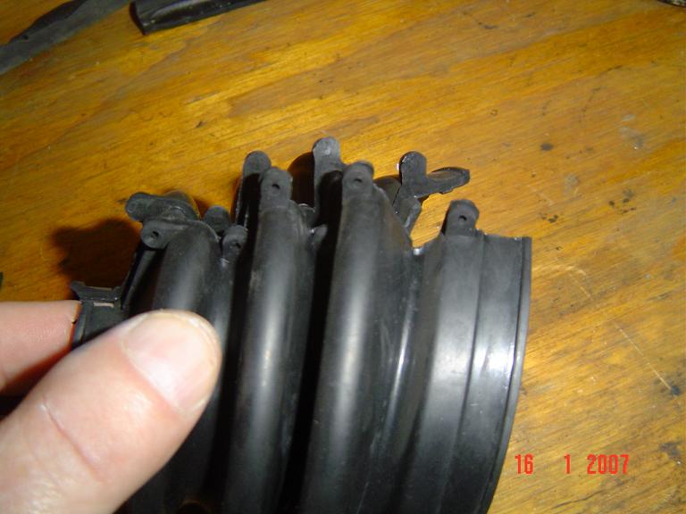

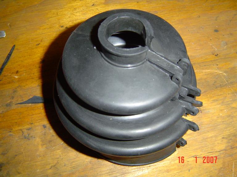

ILDEFONSO Publicado 17 de Enero del 2007 Denunciar Publicado 17 de Enero del 2007 SON GUARDAPOLVOS PARA JUNTAS HOMOCINETICAS O TRANSMISIONES.. NO HACE FALTA QUITAR NI UN TORNILLO Responder
ILDEFONSO Publicado 17 de Enero del 2007 Autor Denunciar Publicado 17 de Enero del 2007 COMO VEIS SON ABIERTOS.. se quita el viejo cortando con una navaja, se quitan las bridas o abrazderas viejas con alicate,,, se llena de grasa la junta homocinetica, luego se abre este guapdapovos... y se va poniendo el nuevo guarpaolvo encastrando los dos filos, luego se le ponen el juegode tornillos pequelnos que los une... y una vez cerrado, se le ponen la dos bridas a ambos lados... y queda terminado Responder
18Turbo Publicado 17 de Enero del 2007 Denunciar Publicado 17 de Enero del 2007 Es un buen sistema para no tener que desmontar, pero es realmente tan eficaz como el otro sistema... Responder
ILDEFONSO Publicado 17 de Enero del 2007 Autor Denunciar Publicado 17 de Enero del 2007 si la duracion es al misma... no se sale grasa, ni se abren , ya que lleva un nervio de un lado dentro del fio del otro lado.. la calidad de la goma es similar,., si es muy comodo.. asludos Responder

Tolo Publicado 17 de Enero del 2007 Denunciar Publicado 17 de Enero del 2007 Buena idea...quizas un poco de adhesivo no iria mal, lo que pasa es que con la grasa quizas se complicaria demasiado el tema. Responder
diablillo72 Publicado 17 de Enero del 2007 Denunciar Publicado 17 de Enero del 2007 Buena idea...quizas un poco de adhesivo no iria mal, lo que pasa es que con la grasa quizas se complicaria demasiado el tema. Creo que sería complicar la cosa, adhesivo + goma + grasa Nusé yooooo Responder
ILDEFONSO Publicado 17 de Enero del 2007 Autor Denunciar Publicado 17 de Enero del 2007 Buena idea...quizas un poco de adhesivo no iria mal, lo que pasa es que con la grasa quizas se complicaria demasiado el tema. que va.......... no hace falta... nada de adhesivo... queda totalmente blindado... seguro solo la grasa, montar los labios de cada lado... y colocar los tornillitos que solo es para asegurarse de que no se abriese en ningun caso... saludos Responder
