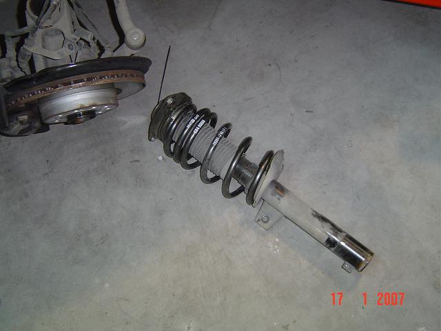

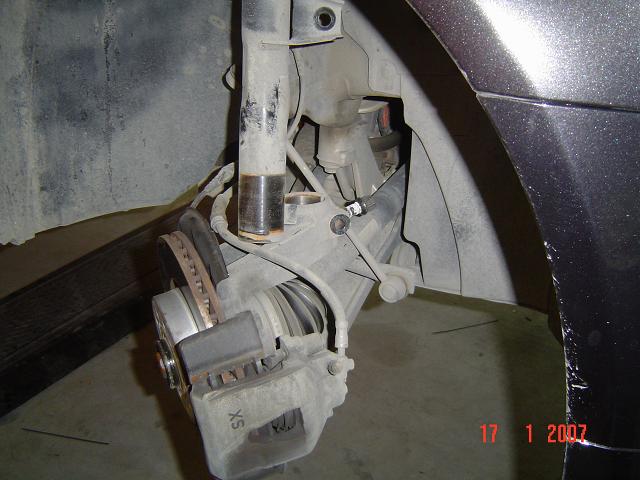

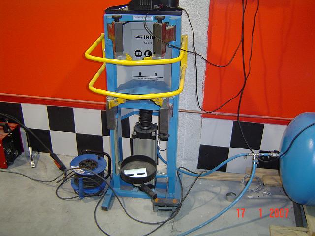

ILDEFONSO Publicado 17 de Enero del 2007 Denunciar Publicado 17 de Enero del 2007 bUENO pues hoy he estado viendo a un amigo que va a montar un nuevo taller de tunning y material de sport para coches... bueno mejor dicho mas bien es ampliacion y mejora de ubicacion... en fin que aproveche y estaba para cambiar unos muelles a un A3 y le hize unas fotitos para que veias como trabaja la maquinita nueva... este amigo es forero, mas bien de leer y estamos dandole caña para que se haga socio colabrorador... tiene buenas cosas y con la garantia de muchos años en el mundillo... ya os pondre lagunas cositas BUeno aqui ya con el amortiguador casi quitado del coche... suelto todo de abajo, sacado de la mangueta y listo para quitar de la parte superior Responder
ILDEFONSO Publicado 17 de Enero del 2007 Autor Denunciar Publicado 17 de Enero del 2007 esta la citada maauinita para exprimir los muelles y poder sacar el amortiguador Responder

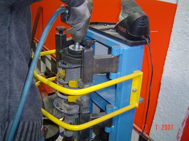

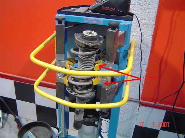

ILDEFONSO Publicado 17 de Enero del 2007 Autor Denunciar Publicado 17 de Enero del 2007 se coloca el amortiguador.... y se ponen la primera coca en los garfios superiores de la maquina y la ultima coca en los garfios o garras inferiores Responder
ILDEFONSO Publicado 17 de Enero del 2007 Autor Denunciar Publicado 17 de Enero del 2007 se hace actuar el cilindro neumatico que hace comprimir los brazos o garras de la maquina y a su vez comprime el muelle, evitando sustos y que salte... y se procede a quitar la tuerca superior Responder

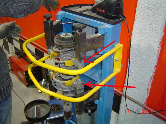

ILDEFONSO Publicado 17 de Enero del 2007 Autor Denunciar Publicado 17 de Enero del 2007 (editado) se hace actuar el cilindro neumatico que hace comprimir los brazos o garras de la maquina y a su vez comprime el muelle, evitando sustos y que salte... y se procede a quitar la tuerca superior las marcas rojas se aprecian las garras y el muelle comprimido Editado 17 de Enero del 2007 por ILDEFONSO Responder
ILDEFONSO Publicado 17 de Enero del 2007 Autor Denunciar Publicado 17 de Enero del 2007 aqui con las pistola neumatica se quita la tuerca superior... y se saca el amortiguador Responder

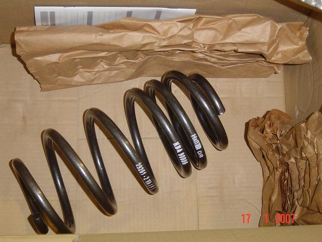

ILDEFONSO Publicado 17 de Enero del 2007 Autor Denunciar Publicado 17 de Enero del 2007 el muelle nuevo preparado para montar en el amortiguador del coche...haciendolo a la inversa... Responder
ILDEFONSO Publicado 17 de Enero del 2007 Autor Denunciar Publicado 17 de Enero del 2007 y aqui ya preparado para montarselo al coche... primero se coloca en la torreta o parte superior.. y luego abajo.. Responder

ttoni Publicado 17 de Enero del 2007 Denunciar Publicado 17 de Enero del 2007 aunque sea practica habitual, esta mal hecho desmontarlo i montarlo con la pistola, porque haces girar el vastago i se estropean los retenes que lleva dentro. Responder
ILDEFONSO Publicado 17 de Enero del 2007 Autor Denunciar Publicado 17 de Enero del 2007 bueno.. COMO LA PISTOLA APRIETA y SI ES HABITUAL.. PERO VAMOS.. si se desmonatarn todos los dias. tal vez.. pero tu sabes que aprieta hasta el tope y quizas gire un pard e vueltas... no mas.... Responder
