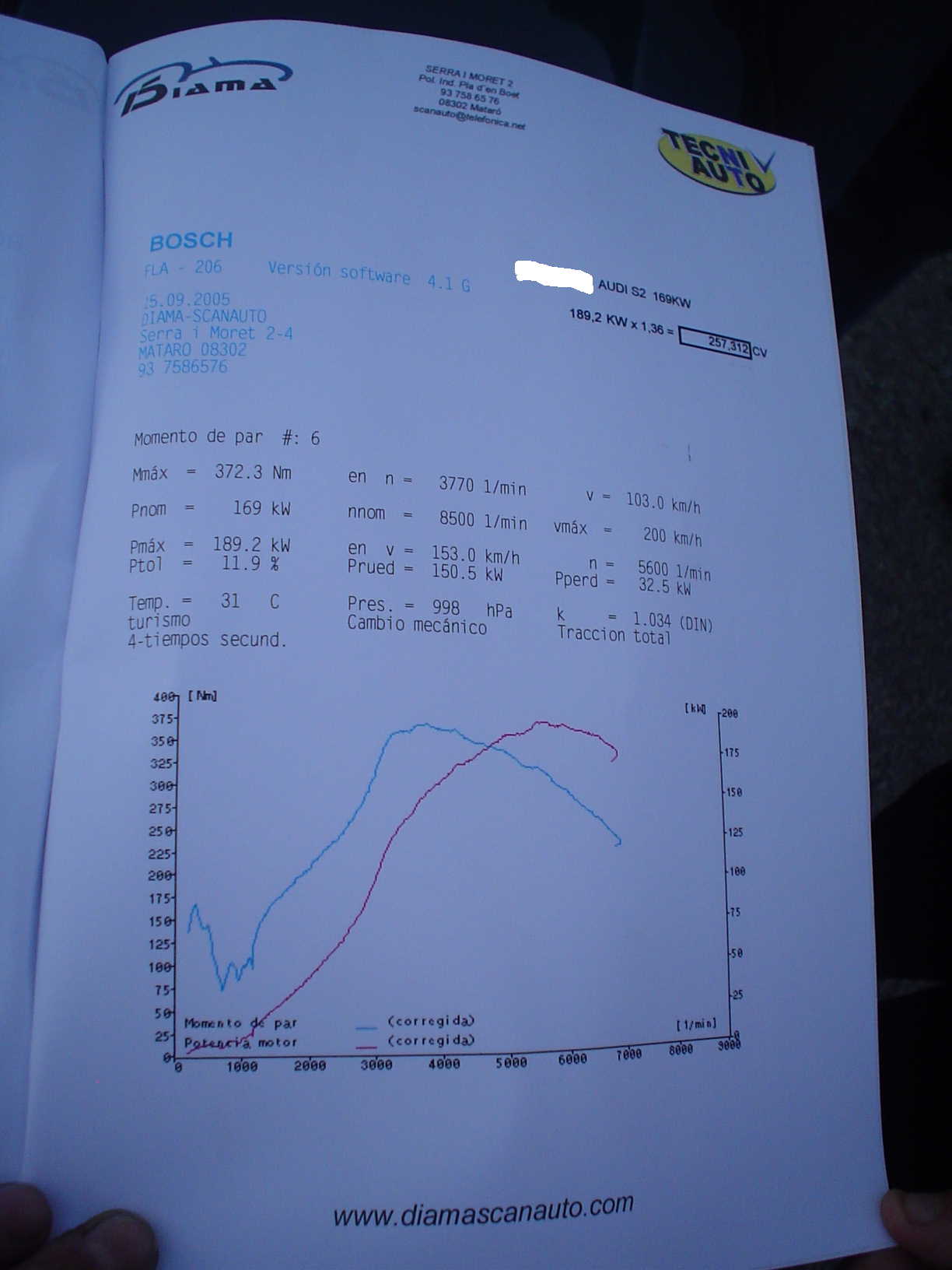

KiLiaN_S2_ABY Publicado 17 de Enero del 2007 Denunciar Publicado 17 de Enero del 2007 wenass ai va la mia y aver si veo la tuya jose,k tal a ido? Responder

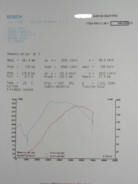

wastegate Publicado 18 de Enero del 2007 Denunciar Publicado 18 de Enero del 2007 de serie? Esa hace tiempo que se hizo , supuestamente me daba la sensaciónd e que estaba reprogramado, aunque la presión no le pasa de 1.2 bar pareciendo estar original. De todas maneras no te sorprenda que de serie del eso y alguno que otro más ( ultimamente más de uno a dado eso de serie y no es el mio ) Un saludete Responder

KiLiaN_S2_ABY Publicado 18 de Enero del 2007 Denunciar Publicado 18 de Enero del 2007 wenass pues si,esa grafica tiene 1 año y medio, q yo sepa esta de serie,(sopla como tiene de soplar de serie) lo unico es que ese motor a sido rectificado en su dia,y tiene la junta culata mas fina,mas 1 filtro de aire green de algodon,ara q llevo escape libre tndre menos pero tngo mas patada,a la q le vacie los catalizadores imagino q se pondra en casi 270. k tal veis la curva,osea la forma de entregar la potencia ?? Responder

wastegate Publicado 18 de Enero del 2007 Denunciar Publicado 18 de Enero del 2007 Aún purulaba por el foro Inglés :clap1: , es que tengo el scaner estropiciao Responder
javispa Publicado 18 de Enero del 2007 Denunciar Publicado 18 de Enero del 2007 (editado) Las tres de los ABY son parecidas, pero la cifra de par varía bastante... entre los 341Nm de Wastegate, los 359Nm de Mars y los 371Nm (<_<) de Kilian... ahí se nota esa junta más fina... Manuel, en tu caso y en el mío (que no tengo gráfica), hay que hacer que los bichos anden... Como me dijo Wastegate a mi el otro día, cambia diverter y N75, y revisa todos los tubitos pequeños... A ver! Saludos!! Editado 18 de Enero del 2007 por javispa Responder
