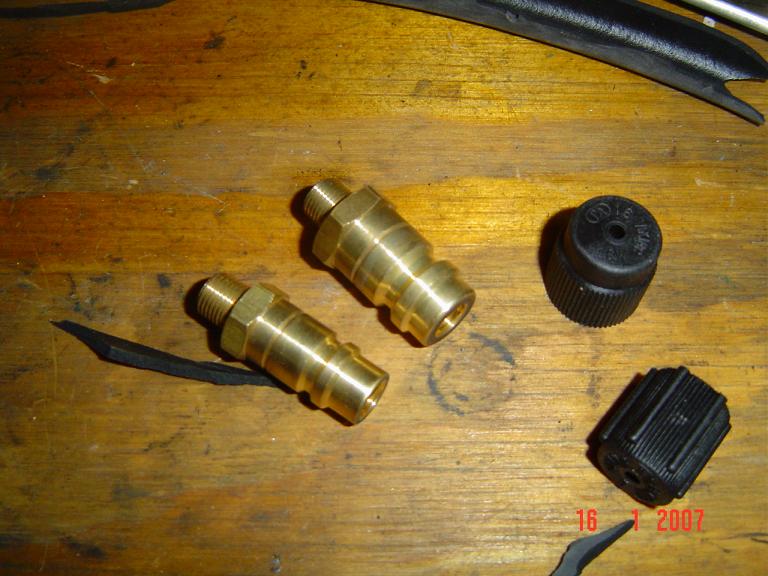

ILDEFONSO Publicado 17 de Enero del 2007 Denunciar Publicado 17 de Enero del 2007 SABEIS QUE ESTO Y PARA QUE SE USA ?? jejej Responder
Wok Publicado 17 de Enero del 2007 Denunciar Publicado 17 de Enero del 2007 (editado) Pues tiene toda la pinta de ser un par de conectores rápidos para un compresor de aire. Cada uno de una métrica diferente. Vamos... igualito al que llevan las pistolas de inflar las ruedas. Editado 17 de Enero del 2007 por Wok Responder
queroseno Publicado 17 de Enero del 2007 Denunciar Publicado 17 de Enero del 2007 Boquillas para cargar el aire acondicionado?? Responder
diablillo72 Publicado 17 de Enero del 2007 Denunciar Publicado 17 de Enero del 2007 Sí señor, válvulas de carga de aire acondicionado. La más gorda es para el circuito de alta presión, y la delgadita para el de baja presión. Son para circuitos con gas R134a. Responder
pableras Publicado 17 de Enero del 2007 Denunciar Publicado 17 de Enero del 2007 pozi! si fueran de R12 serian las bokillas iguales en tamaño un saludo Responder
ILDEFONSO Publicado 17 de Enero del 2007 Autor Denunciar Publicado 17 de Enero del 2007 (editado) Sí señor, válvulas de carga de aire acondicionado.La más gorda es para el circuito de alta presión, y la delgadita para el de baja presión. Son para circuitos con gas R134a. si Y ESTAS las tengo para cuando hay algun coche con el gas freon r12 el antiguo y que ya esta prohibido, ademas de valer muy caro, o carisimo, y claro hay coches antiguos , clasicos , que el dueño, quiere seguir conservando su aire, entonces se le cambia al gas nuevo.. entonces para que no haya equivocos. cuando ya tiene el gas nuevo el r134a, pues le cambio las boquillas . asi ya nadie se esquivoca. por eso una es mas grande que otra.... LA DE ALTA Y LA DE BAJA... Editado 17 de Enero del 2007 por ILDEFONSO Responder
