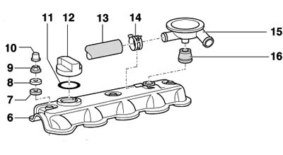

Válvula Reguladora de Presión, circuito de desaireación. Algo menos de 30 €. Fácil de cambiar.
Ref: 028 129 101 D
Acuerdate de poner la brida (14) que sujete el tubo (13) y la pestaña de la tapa de la culata...
Despiece completo: Archivo PDF
Gracias Tolo eres una maquina..............ah que pido la referencia esa que me has dado
y ya esta ¿no?, que me imagino que sera la pieza 15
